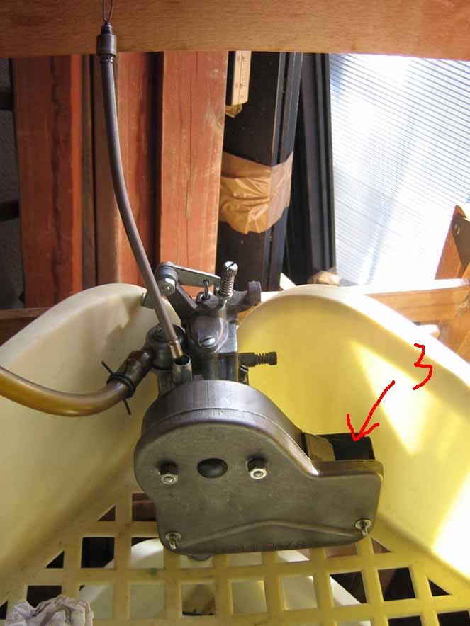

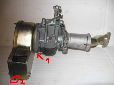

Ciao a tutti, da qualche tempo ho alcuni problemi con la mia vespa 50 special, in particolare alcune perdite di olio e di benzina dal carburatore.
Per le prime so già che devo smontare tutto e cambiare le guarnizioni e mi ci dedicherò quest'estate con calma perchè per ora riesco a tenerle abbastanza sott'occhio.
Per quelle del carburatore invece, proprio non ci capisco. Ero andato da un meccanico per una perdita minuscola, sembrava tutto risolto, tutto asciutto. Invece da qualche giorno le gocce sono più grandi e più frequenti anche con il rubinetto della benzina chiuso.(non so se c'entra). all'inizio pensavo fosse bucato il tubo della benzina, ma oggi tastando un po'(senza smontare nulla perchè purtroppo non ho molti attrezzi)con la mano ho capito che la perdita è del carburatore(credo, non vorrei dire cavolate) e in particolare in due punti..vi faccio vedere delle foto perchè non so come spiegare e non ci capisco molto...
14,54 KB
78,77 KB
i punti 1 e 2 erano bagnati di benzina e olio..
guardando dentro al punto 3 invece si vede come se fosse pieno di benzina(è normale??)

non è assolutamente normale... quello è il filtro dell'aria.. la benzina lì nemmeno ci deve arrivare.... ma non hai due attrezzi per smontare un carburatore??
é un lavoro veloce... ti cerchi una guida e in 10 15 minuti fai tutto con molta calma... sicuramente avrai qualche guarnizione che non tiene più, magari quella della vaschetta.

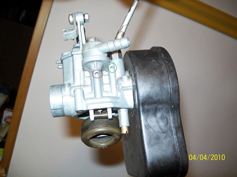

Potrebbe anche essere che si siano otturati gli sfiati dell'aria che servono a far chiudere lo spillo come mi è capitato a me me ne sono accorto dopo aver cambiato una decina di spilli.
Gli sfiati che potrebbero essere otturati sono quelli che ho segnato in rosso e in verde nella foto controlla che quello segnato in rosso non sia tappato perchè è proprio quello in dove agisce lo spillo.

Inserito il - 08/05/2010 : 10:13:30  Mostra Profilo  Invia a lollo85 un messaggio ICQ  Clicca per vedere l'indirizzo MSN di lollo85 Invia a lollo85 un Messaggio Privato
nel mio usciva la benzina anche da quei 2 buchi

eh, avevo trovato anche io quella foto in un forum su internet e mi ero dato una letta..però io non so dove mettere le maniiii....non voglio fare casini, perchè davvero mi serve troppo la mia vespina! lo so, potrei andare da un meccanico, ma sono assolutamente assurdi sparano di quelle cifre senza sapere quale è il problema e poi manco lo risolvono!
