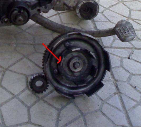

ciao a tutti come voi sapete da altri post da me aperti, fra qualche giorno aprirò il blocco della mia pk per montare la primaria 18/67!
girando un pò su internet ho trovato questa:
31,22 KB
questi rapporti li posso montare tranquillamente sul mio blocco?
a che cosa serve quella specie di ghiera all' interno della campana?(girando su internet non l' ho mai vista in altre campane)
l' ho trovata al prezzo di 30 euro comprese le spese di spedizione che ne dite?
grazie in anticipo

che cani, hanno aperto il pacco frizione lasciando il cestello con il quadruplo sulla campana. Comunque si va bene, monta tranquillamente
il quadruplo viene via tranquillamente vero?

beh per 30 euro la trovi sicuramente messa meglio, questa solo per come è stata levata
andrebbe lasciata perdere.
Io ne ho una in più di 18/67 ma non te la propongo nemmeno perchè ha dei dentini leggermente smussati.

scusate ragazzi, ma il quadruplo col cestello l'hanno tolto per forza, altrimenti la campana non si può smontare dal motore... evidentemente gli hanno solo messi per fare scena...
cmq majo stai tranquillo che quella campana monta tranquillamente...
