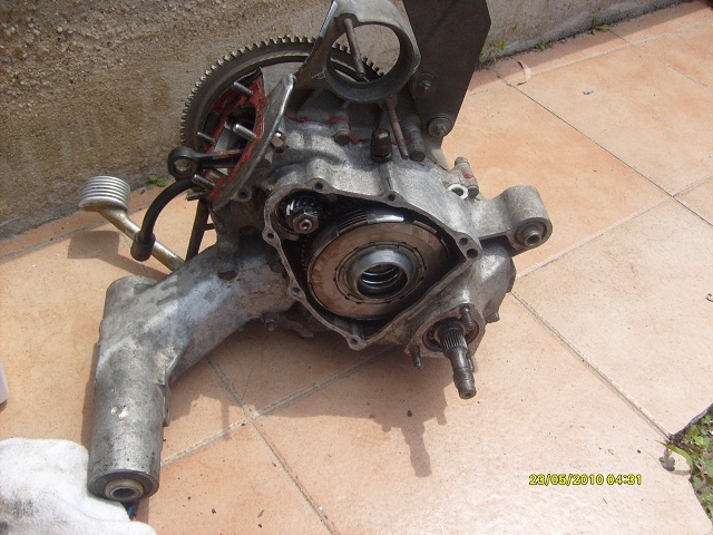

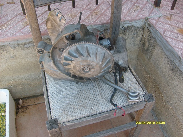

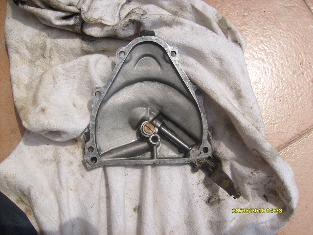

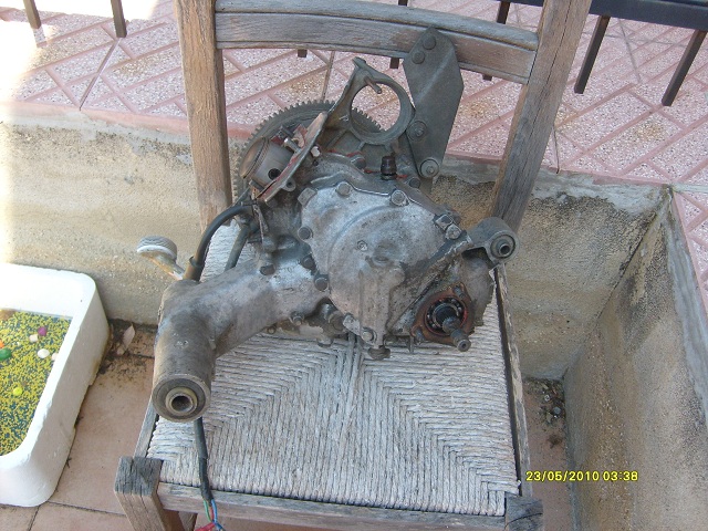

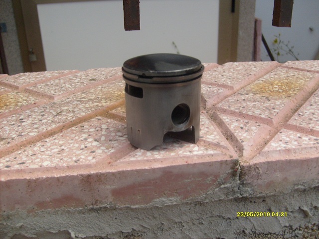

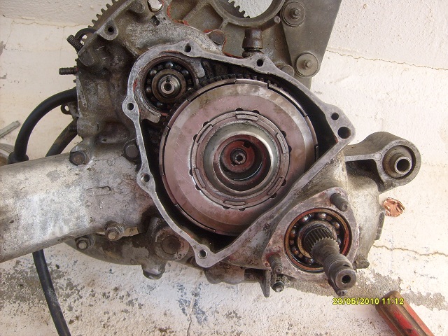

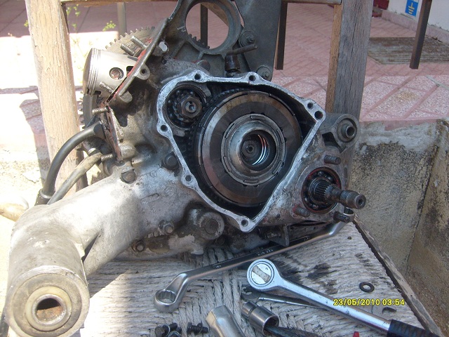

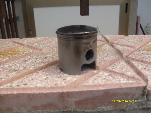

Ecco alcune foto
194,7 KB
197,12 KB
186,32 KB
Pistone fatto a pezzi
144,16 KB
126,62 KB
168,18 KB
166,33 KB
Carterino frizione
175,93 KB
Frizione senza dado(svitato da me ovviamente)...sono in attesa degli estrattori
193,75 KB
173,39 KB

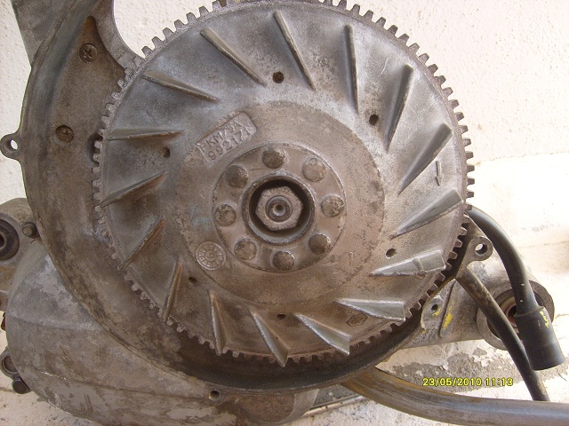

Come faccio per svitare il dado del volano?
172,39 KB
antospecial
1007 Messaggi
Inserito il - 28/05/2010 : 18:09:21  Mostra Profilo  Clicca per vedere l'indirizzo MSN di antospecial Invia a antospecial un Messaggio Privato
o usi la pistola oppure fai alla rude, come feci io
monti pistone e cilindro, dall'esterno metti un manico di legno(martello scopa quello che trovi) e inizi a svitare, il manico blocca il pistone di conseguenza l'albero ed il volano, certo con la pistola sarebbe meglio, io lo feci con un gt da buttare ma non riscontrai danni.
Inserito il - 28/05/2010 : 18:42:09  Mostra Profilo Invia a djgonz un Messaggio Privato
son proprio contento che te lo stai smontando da te
stai andando molto bene, continua così... per il dado del volano fai come ti ha detto antospecial...
