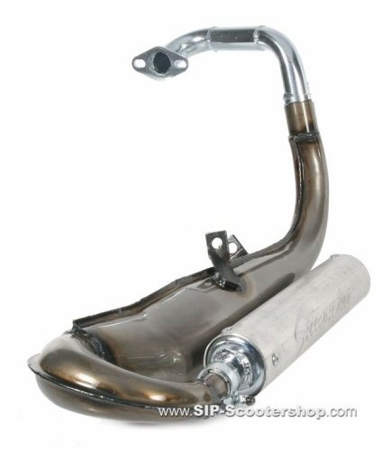

Inserito il - 29/03/2010 : 20:16:57
Questa...
 30,85 KB
Ha un bellissimo allungo...
Era per PK, ma l'ho adattata...
La consiglio! |
Regione: Sardegna
Prov.: Cagliari
Città: Serdiana
8328 Messaggi |
Inserito il - 29/03/2010 : 20:22:05
aaahhh la 40.310!!! bellissima... io la volevo mettere nel mio 130, ma purtroppo è solo per corsa corta ...
cmq Vincenzo vai tranquillo con la 18/67 o la 21/76...  |

| raga al simonini 40.310 è buona per il 75? |
giogalle
Città: genova
511 Messaggi |
Inserito il - 29/03/2010 : 21:27:28
Guarda su altri forum dicono che faccia cagare quella marmitta. Io la avevo sul 102 e l'ho trovata fantastica, a parte che in 4 si sedeva dato che non avevo ne raccordato ne niente di niente... Con un 75 non saprei, forse così p&p ti svuoterebbe parecchio. Domandina sulla marmitta, al mio 130 ho preso la polini a banana perchè la simo era per corsa corta. Ora dite che è possibile modificarla per metterla sul 130? Grazie mille, scusa vincy per l'ot, Perdonami  |
