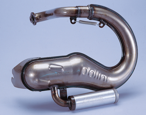

ciao ho appena acquistato una polini a banana per la mia vespa primavera (cod. marmitta 200.2025/S). prima avevo su una a padella.
ho notato che l'attacco al motore č differente quindi non riesco a montarla.
eppure la polini che ho acuistato č per la primavera.
cosa devo fare?

c'č qualche adattatore da montare?
non so pių cosa pensare

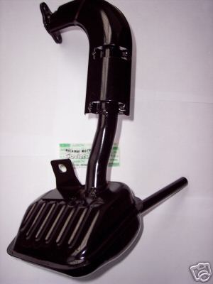

queste sono le 2 mamritte a confronto.
l'attacco del collettore cambia

devi togliere il collettore di scarico della marmitta a padellino! L'hai lasciato attaccato al cilindro!

naturalmente, devi smontare anche il collettore a gomito della padella...poi il collettore della banana va direttamente al cilindro

ok grazie prova a vedere. dite che sia quello.
la marmitta va bene per la primavera giusto?

non c'č diversitā tra primavera e primavera vero?
io non ho guardato prima di acquistare che tipo di attacco aveva perō penso di aver preso una marmitta azzeccata. sul motore originale posso montarla.
ha provato mio papā a cambiarla io non ho guardato oggi.
spero sia solo quello. domani ci butto un occhio.

Prego, sė che č quello! se la marmitta č per primavera stai sereno. devi aumentare il getto max del carburatore di qualche punto passando dal padellino a questa, altrimenti la carburazione risulterā magra.
