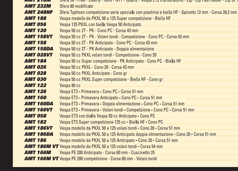

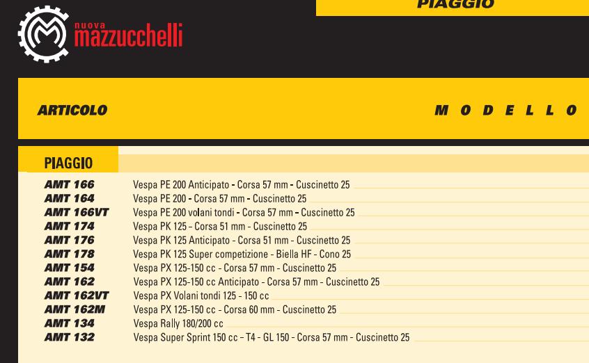

Questo è in catalogo:
109,68 KB
62,64 KB

mah poeta per me l'AMT132 va su senza problemi
coni e cuscinetti identici
perchè dici di no?

ho preso il 132,
