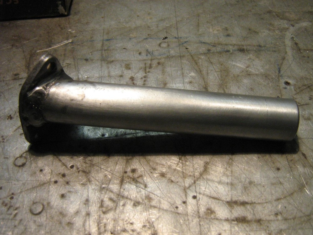

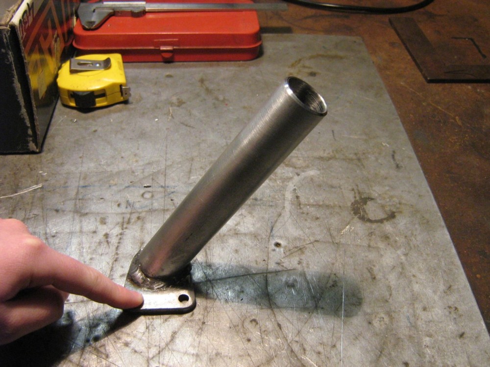

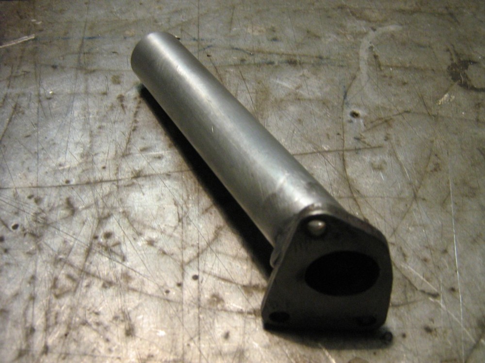

ciao a tutti proprio oggi pomeriggio finalmente io e mio papà abbiamo terminato il collettore per il carburatore 20/20 (diametro interno 24mm ed esterno 27mm)

Attualmente ho adattato al mio 20/20 il collettore di D 16mm ovvero quello del carburatore 16/12 con una boccola!
Secondo voi montado questo collettore sulla mia vespa PK con 75cc dr, pignone pinasco 16 denti, carburatore 20/20 e marmitta proma potrei prendere un pò di velocità?

bel lavoro ma credo prorpio che non guadagnerai nulla
neanche 2 o 3 km/h

Inserito il - 05/03/2010 : 20:37:37  Mostra Profilo Invia a ACvespaDC un Messaggio Privato
sentirai più l'entrata in coppia,ed avrai più ripresa per via del condotto dritto

Inserito il - 05/03/2010 : 20:44:44  Mostra Profilo Invia a majo un Messaggio Privato
ma a livello di velocità non cambierà niente?

Inserito il - 05/03/2010 : 21:03:10  Mostra Profilo Invia a stefano94 un Messaggio Privato
Ma non hai schiacciato la parte in fondo prima di saldarlo??
Dalle foto sembra che guardando dalla piastra il tubo entri formando un ellisse con asse maggiore parallelo al terreno... E non con asse maggiore perpendicolare al terreno..

Inserito il - 05/03/2010 : 21:13:05  Mostra Profilo Invia a majo un Messaggio Privato
io ho soltanto dato la stessa inclinazione di quello originale eliminando la curva tagliando di travareso il tubo in modo da dargli l' inclinazione esatta

Inserito il - 05/03/2010 : 21:13:25  Mostra Profilo Invia a stefano94 un Messaggio Privato
Comunque bello, in particolare la saldatura molto ben fatta..

Inserito il - 05/03/2010 : 23:31:51  Mostra Profilo Invia a vespa_90 un Messaggio Privato
sicuramente montando il carburatore da 20mm sul collettore da 16 sprechi benzina e basta. Montandolo con questo si sente sicuramente la differenza, anche se con quei rapporti....non pensare di andare sulla luna (o meglio, penso che si arrampicherà sui muri, ma allungo niente)
