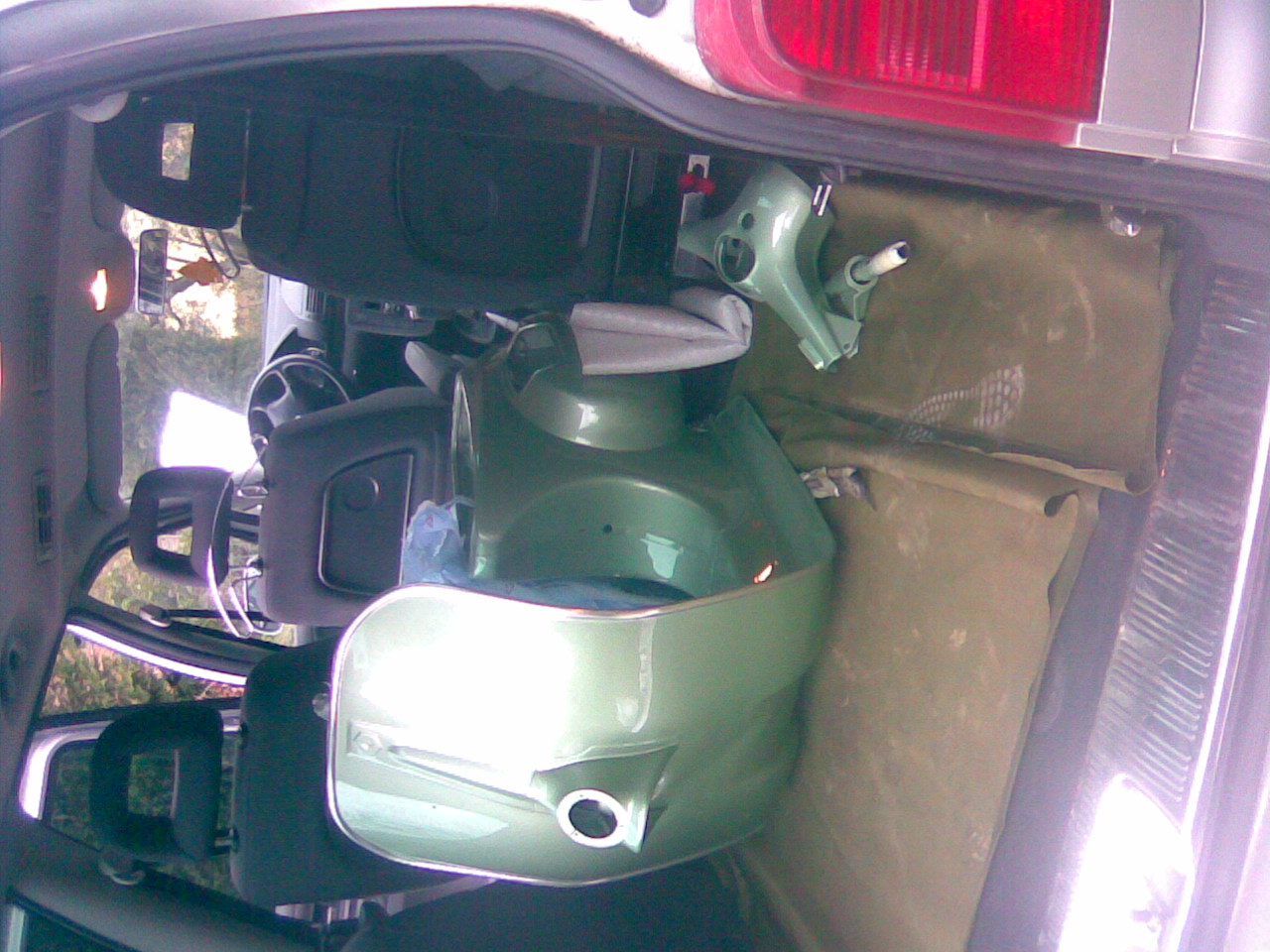

Finalmente oggi la sono andata a prendere in carrozzeria la mia Lolita!
Leggendo attentamente le faq ho trovato lo smontaggio di una small e mi chiedevo.......e il RIMONTAGGIO? Basta eseguire lo smontaggio al contrario? Oppure c'è una precisa procedura da seguire?
Chi l'ha fatto come ha proceduto?
Prima i cavi, il motore l'impianto el. la forca o come?
Grazie anticipatamente per le risposte.....

per prima cosa monta il bordoscudo, poi le liste della pedana, le scritte, i cavi e le guainee l'impianto... dopo procedi come ti viene meglio
Buon Lavoro...

si esatto, la forcella è penultima, il motore per ultimo.
Gli adesivi mettili alla fine, pulisci con l'alcool e scaldali con un fohn e non si staccano più.

Ciao ti volevo dare un consiglio x attacare gli adesivi: prendi uno spruzzino tipo quelli dello sgrassatore e metti 1 po d'acqua con pochissimo sapone liquido, agita e spruzza nel punto dove devi attacare l'adesivo, posizionalo e vedrai che questo si muove liberamente permettendoti spostandolo di centrare perfettamente la sua posizione nel telaio e nel parafango anteriore. Con questo sistema riesci inoltre a eliminare le fastidiose bolle d'aria che si formano all'interno degli adesivi. Quando l'acqua si asciuga dopo qualche ora, il sapone si miscela alla colla e gli adesivi sono perfettamente ancorati alla carrozzeria. Questa operazione l'ho eseguita personalmente nella mia et3 e funziona alla grande fidati.Complimenti per la vespa! Che goduria il rimontaggio vorrei essere al tuo posto.

colore pazzesco ma noto due cose, non ha piu i buchi per i listelli delle pedane, quindi ne deduco che tu non abbia controllato se i listelli combaciavano con la scocca, se non l'hai fatto son dolori e devi stare molto attento a non far saltare la vernice!

no,no i buchi ci sono....è solo la qualità dell'immagine scadente!
