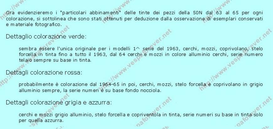

...pero' nella scheda si dice "...serie numeri su base in tinta solo per quella azzurra"
deduco che per la grigia (biacca o ametista che sia) il numero di serie debba essere su fondo nocciola!
o sbaglio?!?!?!?

in effetti ........

In verità.... le colorazioni con FONDO NOCCIOLA non avevano quasi mai i numeri nel riquadro con base FONDO, tutti lo fanno nel Restaurare e quindi nelle schede (fatte per altro tempo addietro) l'ho riportata per come tutti fanno e la maggior parte afferma, evidenziando però il dubbio per la colorazione AZZURRA e quella VERDE, in verità continuando ad osservarle nel possibile in conservato o MATURATO l'idea che i Numeri su tutte le Vespa con FONDO NOCCIOLA sono sempre e solo in TINTA.
