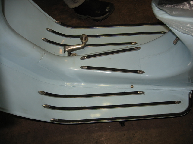

Ciao,
Mi hanno commissionato di cercare i seguenti ricambi per una vnb,siccome sono novello per quanto riguarda le vespe vecchiotte,mi sapreste consigliare un negozio online dove acquistare?
I ricambi sono:
I due listelli centrali.
105,75 KB
Il contachilometri e la marmitta.
Grazie a tutti coloro che risponderanno

Questa in foto è quella della faq di poeta.
Quella di cui cerco i ricambi è una vnb1 dello stesso colore...appena finita,mancano giusto i particolari che cerco...
Pensì li vendano separatamente i due listellini?...no,perchè il propietario della vespa a ordinato i kit di listelli nuovi poichè gli originali erano distrutti e nella confezione mancavano i suddetti...o ha sbagliato a ordinarli.e ha preso quelli per i modelli successivi che montano il tappetino...

eh si è ovvio che abbia preso quelli per modelli successivi... il kit per vna e vnb1-2 costano più del doppio...

Lo immaginavo...cavolo con tutti i soldi che ha speso mi è andato a risparmiare sui listelli....alla fine o si inventa qualcosa e li ricava-adatta da qualche listello che ha in giro o gli tocca ricomprarli...che pollo!

Solo i centrali?
Vanno bene le liste di qualunque small! Li ricavi da lì tagliando e forando...

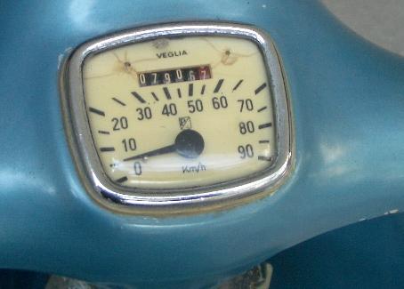

Inserito il - 17/02/2010 : 22:37:33  Mostra Profilo Invia a mavro57 un Messaggio Privato
Solo i centrali?
Lo Strumento originale ricorda aveva AGO ROSSO, le repro sono identiche ma con AGO NERO, non ha luce poi, nè l'originale, nè la repro...bello davvero lo vende Denis Racing team, consiglio lui ma non sò esattamente il perchè... cavo rinvio quadro fino ingranaggio di colore bianco ad 11 cicli se ben ricordo... il rinvio e la marmitta in un MOTORICAMBI qualunque, il cavo si chiama mod GL la marma Catalogo SITO (mod 58)... senza dovre andare su Internet.... oppure tutto p4scoli.
Sicuro Poeta?
Credo invece che la VNB1 avesse l'ago nero, quello rosso mi pare sia comparso nel '62 ora non ricordo su quale modello.
Per la precisione!!

ha ragione mavro...

Inserito il - 17/02/2010 : 23:41:55  Mostra Profilo Invia a mavro57 un Messaggio Privato
Wyatt87 ha scritto:
ha ragione mavro...
Thank you, vedere per credere, originale 1960.
