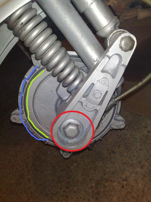

da un pò di giorni al mio ts sento uno strofinio che proviene dalla ruota anteriore, praticamente sembra che la parte di alluminio che chiude le ganasce (nn ricordo il nome) strofina sul tamburo, ho deciso di smontare così colgo l'occasione per sostuire le ganasce o i cuscinetti se sono quelli a causare il rumore solo che riesco a togliere la coppa dove stanno le ganasce posto le foto così vi faccio capire dove mi sono fermato:
47,8 KB
74,24 KB
nella seconda foto ho evidenziato con le linee di colore blu e verde le parti che strofinano e nel cerchio rosso il dado che nn riesco a togliere aiutatemi per favore.....

Per poter sostituire le ganasce Per prima cosa devi estrarre il tamburo,una volta estratto il tamburo allenti il cavo che ti serve per frenare poi con una pinza togli i fermi sulle ganasce fatto questo aiutandoti con una pinza e un cacciavite togli allarghi le ganascein modo che ti escano dalla camma.
Tony.L
benedizione possagno 2010
Città: Montebelluna
2249 Messaggi
Inserito il - 13/02/2010 : 19:17:02  Mostra Profilo  Visita l'Homepage di Tony.L  Clicca per vedere l'indirizzo MSN di Tony.L Invia a Tony.L un Messaggio Privato
se è come il mio del Rally 200 il tamburo è inconato su una sede conica e ha una chiavetta (tipo un volano), per toglierlo devi battere con un martello di Gomma tutto attorno al tamburo finchè non si toglie.
Quello che hai cerchiato in tosso lo sviti per poter togliere il perno e i 2 cuscinetti.
Togli quello e batti fuori il perno da lì.

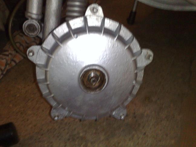

è proprio quello il problema per fare come dici devo togliere il tamburo...ok dopo aver tolto la chiavetta sul dado da 23 e anche il dado(foto 1) nn riesco ad estrarre il tamburo dite che fare col martello di gomma dall'altra parte fino a quando nn si stacca dal piatto ganasce????

Devi battere col martello di gomma dalla parte delle ganasce, batti tutto attorno in modo che faccia "binca banca"...e dovrebbe togliersi.
oppure rimetti la ruota e prova a "scrollarlo" tenendola per il pneumatico.
Oppure fai entramibe le cose...
Di solito non è così duro, con un paio di "sgorlate" viene giù.
Scusa i termini tra virgolette ma non so come farti capire i movimenti...
P.S.: visto che è verniciata montata quella forcella io le darei una bella revisionata ormai che ci sei, vedi FAQ di Poeta oppure chiedi, l'ho appena fatto anch'io quel lavoretto sulla mia.
Quindi volendo sviti il dado cerchiato di rosso e batti fuori il perno ruota con attaccato il mozzo così poi sostituisci anche i 2 cuscinetti.

Prova ad allentare il il filo del freno anteriore in modo da far chiudere le ganasce e dovrebbe uscire, solitamente il problema e' questo: la molla di ritorno ganasce sara' grippata e le ganasce sono in pressione col tanburo.Se e' cosi il tamburo non lo togli nenche a martellate( premesso che non si toglie il tamburo a martellate).

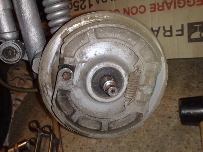

ragazzi grazie mille per l'aiuto, sono riuscito a togliere il tamburo e queste sono le condizioni delle ganasce:
77,4 KB
sono stato una bella mezz'ora per sfilarle dal perno che erano completamente bloccate la molla di riporto altrettanto ho dovuto spezzare la sede della molla di una ganascia per toglierle,adesso volevo chiedervi se il parapolvere che a me strofina con il tamburo, in condizioni normali deve girare col tamburo???? perchè ho notato che una ganascia era appoggiata al parapolvere, sarà per questo che strofinava???

quando rimonti, cambia la molla di contrasto (mi sembra ovvio dato che è spezzata), ingrassa il leveraggio e il perno che tiene unite le ganasce, senza andare a ingrassare i ferodi!!!
dai una bella sgrassata al piatto porta ganasce, e sembrerà nuovo!!

ovviamente il parapolvere mica deve ruotare col tamburo..

Quelle ganasce si possono recuperare.
Fai 3 tagli a 45 gradi equidistanti su ogni ganassa e ravvivale grattando con carta vetrato 60 o 80, o quello che hai in casa.
Come ha detto tesko le originali sono le migliori, se compri quelle rifatte bisogna sistemarle.
Il parapolvere sfiora il tamburo, coloralo con un pennarello e vedi dove tocca, dove toglie il colore bisogna abbassarlo o sistemarlo, laveretto meticoloso raggiungere la perfezione maniacale

ragazzi vi ringrazio per l'aiuto, oggi ho montato il tutto dando una bella ingrassata al perno delle ganasce, adesso il mio t.s. è perfetto và che è una meraviglia.....dopo 33 anni vederlo macinare km è un'emozione pazzesca......grazie ancora senza di voi non sarei mai ruiscito a riportarla in "vita".
