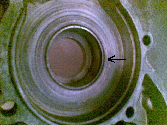

Buon giorno a tutti!
Chi sa dirmi cortesemente come si toglie l anello di questo cuscinetto??

tony.non puoi darglida dietro.quel cuscinetto e quello dalla parte del volano.
Per anto: no montava un normalissimo C3,ma bensì un cuscinetto a rulli.

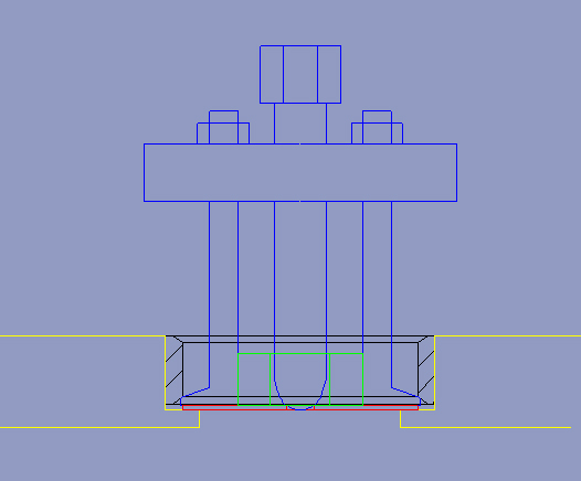

Altro metodo molto più efficace....estrattore piccolino fda cuscinetti, giri le zatele (zampette) al contrario, lo agganci sotto, però devi mettere una rondella che le tiene aperte, altrimenti quando tiri tendono a scivolare, la rondella ti serve anche come appoggio per l'estrattore.
Comunque anche con questo sistema devi scaldare...ti faccio un disegnino?
eccolo:
48,5 KB
In blu l'estrattore, in nero il cuscinetto e in rosso la rondella di appoggio.
Mentre si avvita l'estrattore scaldare.

Avete ragione, ho creato uno scandalo, pensavo fosse una boiata spiegarvelo ma invece è più difficile e quindi ecco più dettagli.
Comunque:
67,53 KB
Più dettagli dati per scontati dal sottoscritto...
Blu sempre l'estrattore, nero il cuscinetto, rosso la rondella, giallo il carter e in verde un dado che tiene le zampette dell'estrattore aperte. Ovviamente il dado ha un foro tale da farci passare l'estrattore.
L'anello sotto ha uno smusso conico che senza il dado in verde farebbe scivolare le zampette le quali fanno presa lì, sotto l'anello non ci si riesce ad andare.

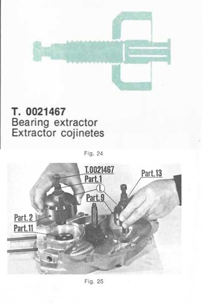

L'estrattore simile a quello che uso io:
Manuale officina Piaggio:
Estrattore Piaggio:
110,04 KB
