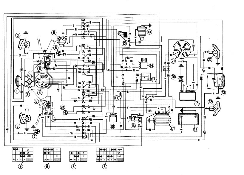

Inserito il - 05/02/2010 : 00:09:17  Mostra Profilo Invia a richiesta cancellazione un Messaggio Privato
openhouse ha scritto:
Si tratta di un PX di ultima generazione, quelli con il freno a disco. Al momento lo sto usando con la batteria smontata, non so se questo possa peggiorare la situazione.
Che dite..?
questo è lo schema elettrico della tua vespa,
141,55 KB
cmq per vedere se il motore carica la batteria,prendi un tester e misura il voltaggio della batteria, che se e carica il tester dovrebbe misurare 12,6volt,metti in moto il motore ed accelerando il tester dovrebbe salire gradualmente a 13,5,se questo succede l'impianto sta caricando la batteria.
