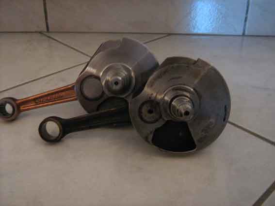

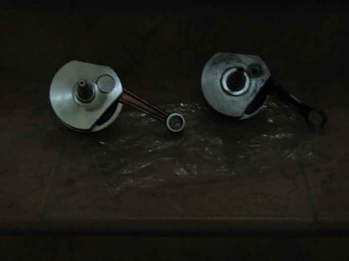

ciao a tutti , ho un dubbio  ad una fiera ho preso un albero mazzuchelli articolo 5176 per la mia gtr 125 del 75 due travasi, ho visto che sulla scatola c'è scritto che l'albero va bene per la sprint veloce e per la super ma non c'è scritto per gtr .ho domandato a quello che me l'ha vendito e ha detto che sono identici ma a una fiera , fidarsi è bene e non fidarsi è meglio volevo sapere se l'albero della sprint e della super sono perfettamente compatibili con quelli pel gtr e se l' albero in questione è gia anticipato per montare un 177 pinasco in alluminio. grazie in anticipo per l'aiuto  albero a destra originale quello di sinistra mazzuco

a prima vista a me sembrano identici.... sprint super e gt gtr erano tutte a 2 travasi quindi penso vada bene... solo che mi sa che non è anticipato! le ultimissime gtr MI SEMBRA montassero già il motore vnl3m a 3travasi, sicuro la tua sia a due? il pinasco in ghisa son sicurissimo lo facciano anche per il 2 travasi, quello in alluminio sincetramente non lo so
ASPETTA COMUNQUE PARERI DI UTENTI PIU' ESPERTI DI ME |

| monta senza problemi |

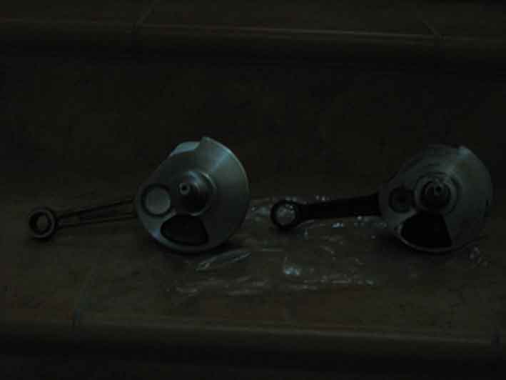

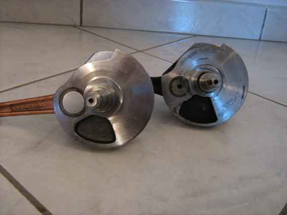

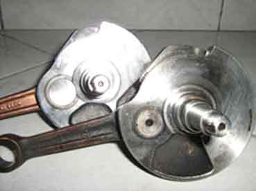

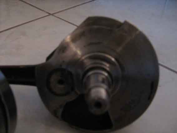

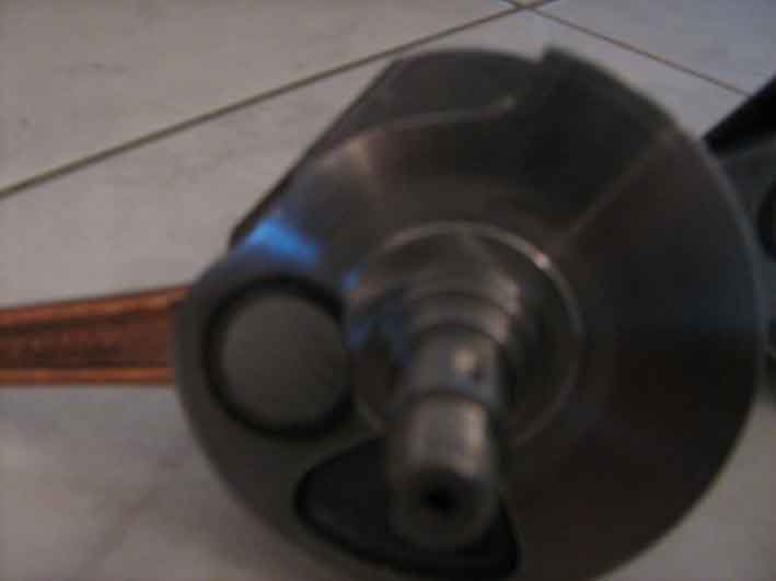

vi mostro altre foto così magari si vede meglio se è anticipato. albero mazzuco Immagine:
 8,75 KB albero originale Immagine:
 7,09 KB originale a dx Immagine:
 9,09 KB originale a dx Immagine:
 9,91 KB originale a dx Immagine:
 7,58 KB
grazie a dario e a vespa90, per dario ho visto con i miei occhi il nuovo 177 pinasco 2 travasi in alluminio, non so come vada ma dai due travasoni che ci sono promette bene  |
Inserito il - 02/02/2010 : 17:14:18
Consiglio da subito il TRE TRAVASI, aprire il terzo travaso è facilissimo e si può fare anche con la più banale delle lime a mano, c'è poi nelle FAQ anche la spiegazione su come fare...
l'albero MAZZUCCHELLI è in pratica identico all'originale, forse anticipato di 1-2° una roba ininfluente, ma, notiamo subito il grande spinotto di accoppiamento delle spalle alla base dell'albero di biella, finezza Mazzucchelli che assicura una certa solidità (antigiraggio).
monterà senza problemi sulla tua GTr, essendo sulle due travasi sempre lo stesso, che siano GT, SUPER, SPRINT o GTr....
Il tre tarvasi è meglio, prendi se non lo hai già preso il POLINI e settalo come indicato nelle FAQ al post specifico ELABORAZIONE da 175cc per Large...
Raccorda di fino scatola-carter-carburatore, và bene anche il 20-20 originale...con getto maggiorato però.
La DRT vende la campana rinforzata, ci vuole, quella ci vuole per forza.... |

| ciao più che anticipare su quegli alberi (anche perchè andresti troppo a lavorare in zona spinotto) devi lavorare sul RITARDO sennò la vespa non allunga come si deve |
