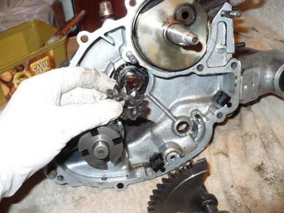

Nello smontare il pignone (si chiama così la rotella dentata?) ho trovato solo la molla d'innesto ma non c'è la rondella sagomata.
Ho una vespa 50 special 1° serie 3 marce!
Mi sembra di aver visto da qualche parte che ci sia anche una rondella... è possibile che sul mio modello non fosse prevista o qualcuno ha dimenticato di metterla?

di solito ci va prima della molla, ma non ci metterei la mano sul fuoco che era prevista anche in questo motore... aspetta il parere dei più esperti...
Inserito il - 01/02/2010 : 14:33:29  Mostra Profilo  Visita l'Homepage di mimmo  Clicca per vedere l'indirizzo MSN di mimmo Invia a mimmo un Messaggio Privato
Certo che era prevista; la rondella poggia sul cuscinetto e la molla sulla rondella.
Probabilmente il motore è stato aperto precedentemente e chi ha rimontato ha "dimenticato" la rondella

Manca ed in origine c'era....
una curiosità....
i vecchi motori a carter stretti anzichè avere la rondella e sopra la molla che azionano l'ingranaggio di presa dell'avviamento, avevano una serie di tre rondelle flesse....
