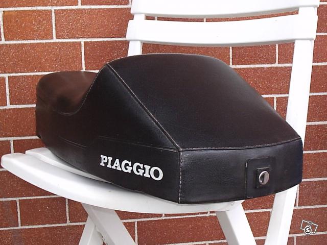

ciao a tutti vorrei comprare questa sella per pk 50 s da mettere sulla mia pk 50 n! la sella mi viene a cosatere compresa di spedizioni 50 euro!
cosa ne dite? è un buon prezzo?

non monta

grande tamarrata!!è di pk-s è basta.
io mi metterei alla dura ricerca di quella originale(con scritta 50N) o al max metterei quella lunga per hp che non stona affatto!

Non monta perchè la pk N monta la sella con il gonnellino in plastica, cosa che quella sella in foto non ha

Quoto vitto non monta anche perchè la N ha un fascione dietro in plastica che impedirebbe alla sella di chiudersi.
MOnta quella dell'HP o V che è simile

Credo che tu intenda quella biposto... perchè la sella monoposto dell'hp è uguale a quella della V e monta anche su quella della PK N. Quest'ultima però ha una copertura diversa sia nel colore che nel materiale, ed è diversa anche la serigrafia sul di dietro.

Mi sembra di no, almeno quella di mio fratello è omologata per una persona, anche se ha la nuova targa. Tuttavia in commercio si trovano selle biposto che sono appunto più piatte e non hanno il "gobbino" che segue la linea del fascione in plastica posteriore.

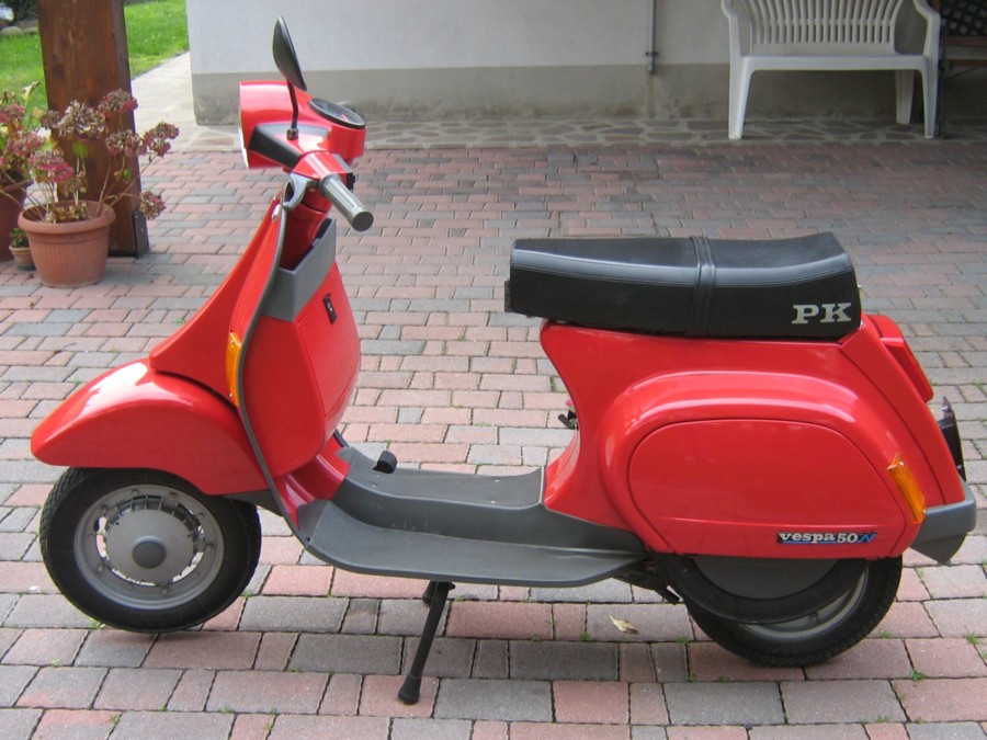

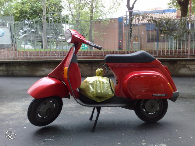

a me sembra impossibile che quella sella non ci stia, quella che monto adesso non ha nessun fascione in plastica eppure ci stà perfettamente!
150,76 KB
comunque ho capito quella che intendete! dovrebbe essere questa:
60,54 KB
se la sella per pk 50 s dovesse stonare con il pezzo di plastica sotto quello si può sempre togliere
cosa ne dite?
