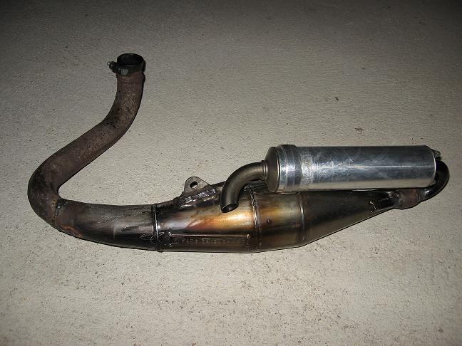

allora l'idea mi è venuta perche un mio amico (valyteamtortora) doveva disfarsi di una espansione per scooter, e siccome avevo un bel po di padelle da buttare, ho deciso di prendere il collettore di una padella e adattarlo all'espansione e dopo averci ragionato su giorni e giorni per cercare di tagliarla nei punti giusti, sono arrivato quasi alla conclusione di questo progetto. le foto arriveranno entro domani sera xche devo saldare il tutto...
ke ne pensate ho fatto una grossa cazzata

io non credo però tieni conto che se non lo fai nel modo giusto la marma a espansione fatta in casa non darà i frutti sperati perchè sia il cono di espansione che la camera di risonanza e il cono di riduzione devono essere rapportati nel modo giusto

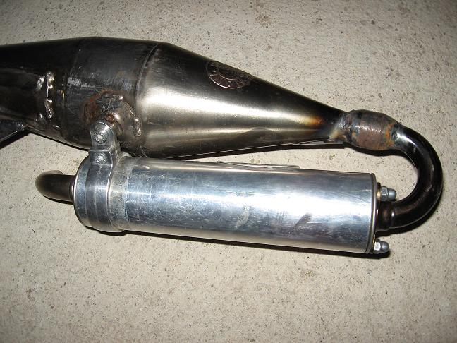

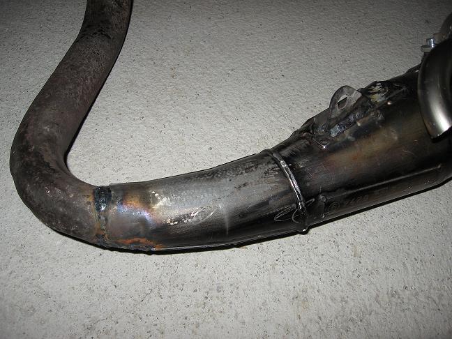

ecco le foto
64,47 KB
74,24 KB
72,55 KB
ora devo saldare solo la staffa per l'attacco centrale e poi la proverò montata

L'unica cosa da fare è provarla,solo la strada da le risposte che cerchi...le marmitte artigianali,poi,hanno sempre un certo fascino...quanta la soddisfazione di ottenere dei miglioramenti da una propia creazione...a mio avviso non può essere peggio di una padella originale,tanto vale provare...
Anche se ragionando sulla carta quelle marmitte da scooter sono calcolate per lavorare ad un determinato regime ben più alto di quello vespa.

scusate per il ritardo, ma non ho avuto la connessione fino ad oggi, cmq la marmitta è stata provata ed ha tantissima coppia ai medio alti (la quarta nn l'ho potuta tirare a dovere, ma quando sale di giri la 3 è fantastica) con una piccola perdita ai bassi, non l'ho testata per molto tempo perche devo studiare meglio gli attacchi, infatti dopo 10 km mi sono trovato con la marmitta staccata
X il rumore posso dire che secondo i miei gusti è buono, non molto rumorosa ai bassi e con un bel suono metallico, pero quando si apre....
per le FDO gli mostro la carta di omologazione per gli scooter ahaha
ed infine vi prometto che per domenica faccio un video, quando saranno pronti gli attacchi.
