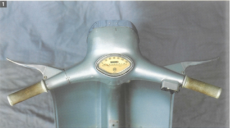

Inserito il - 21/01/2010 : 12:16:07  Mostra Profilo Invia a n/a (ex wyatt) un Messaggio Privato
è vero mi ero dimenticato di guardare su vespa tecnica!!
infatti guarda qua!!
272,01 KB
Inserito il - 22/01/2010 : 10:32:44  Mostra Profilo  Visita l'Homepage di poeta  Clicca per vedere l'indirizzo MSN di poeta Invia a poeta un Messaggio Privato
Ok allora non rimane che verificare il prima serie cosa porta....110 quindi la sola GT...
strano però la 125 avesse scala superiore alla 150...mh'à! verificheremo...

Ragazzi grazie a tutti confermo pure io che la prima serie ha il contachilometri scala 100 km ora, ho avuto conferma controllando ovunque e andando verifcare su delle Sprint conservatissime (e devo dire che di conservate o ben restaurate non ho ai noi trovato tanto, moltisime trascurano che il fanale posteriore per la sprint anni 65 66 era quello con il tetto in alluminio e non quello senza)..confermo anche che il contachilometri a ventaglio con logo esagoale quindi post luglio 1968 ha come scala 120 km ora( ne possiedo uno personalmente io) ora non mi resta che trovare chi mi venda ad un prezzo giusto un contachilometri scala 100 ben conservatio funzionante e sopratutto originale veglia della Mitica vespa..resto a disposizione se qualcuno gradisse qualche info come questa che ho chiesto io su questo stesso modello o qualche altro sarò felice di fornire foto e info sulle vespe in mio possesso che son tute pefettamente originali..Ciao Stefano
