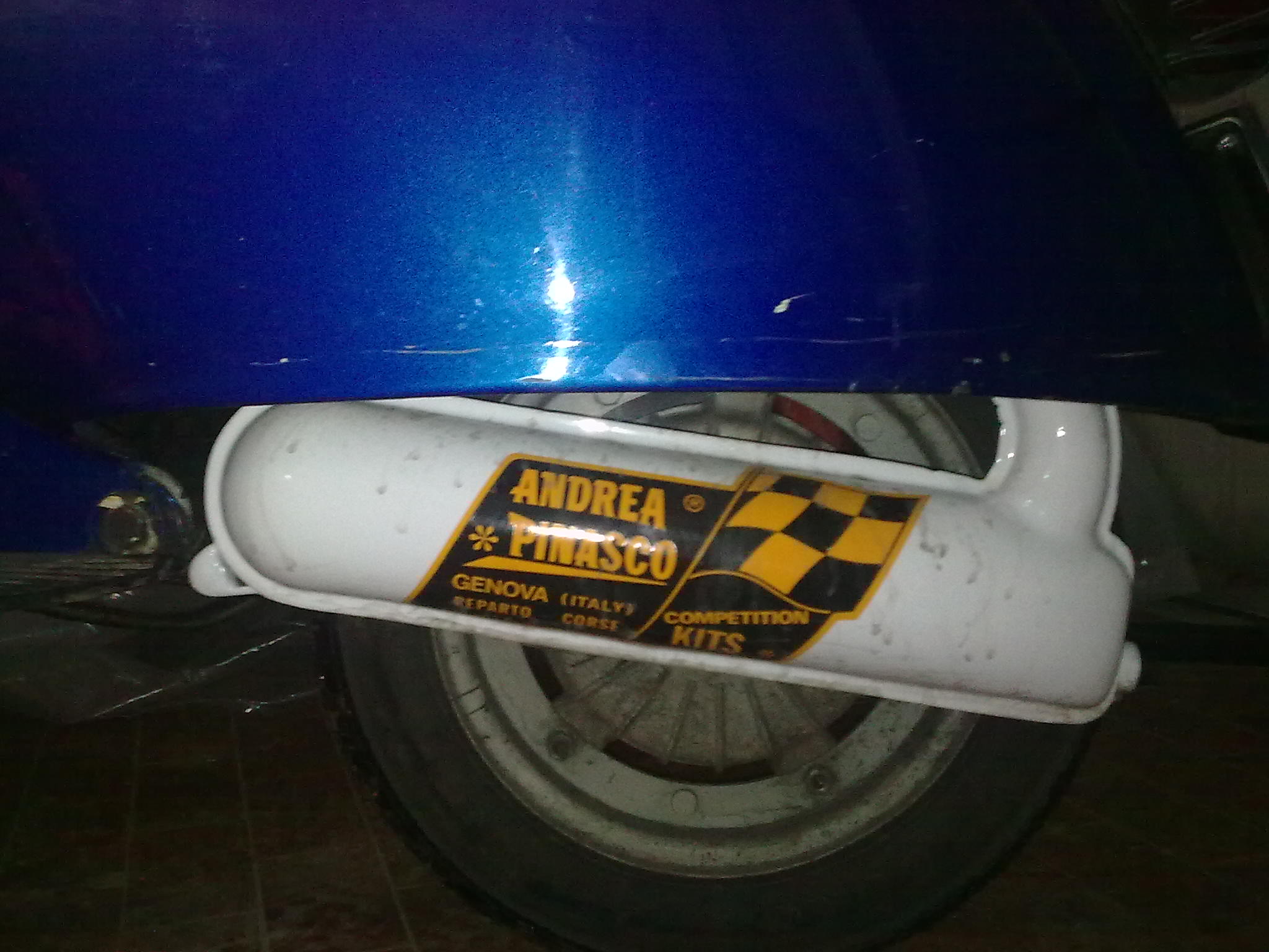

ciao ragazzi,mi presento sono emiliano,posseggo un 125 primavera cosi configurato:
130 polini con prima rettifica
albero anticipato mazzucchielli
dell'orto phbl24
collettore lamellare
accensione elettronicadell'et3 con volano alleggerito
marmitta proma polimer
rapporti new denti dritti del 130(non ricordo la dentatura)
naturalmente carter con travasi raccordati al cilindro.
la vespa con questa configurazione mi soddisfa molto,è molto divertente,tiene i 90 km\h con un metà gas,quando poi affondo,sento che la vespa prende bene,ma credo che fatichi a prendere i giri;in sostanza arriva a malapena ai 100 orari.quando invece il vento è buono,arriva,ovviamente di tachimetro,anche a 120 orari e si sente che il motore comincia a salire di giri,insomma...prende..comunque il punto non è questo,perchè sono contento ugualmente di queste prestazioni,ma credo di aver fatto una cavolata,cioè:ho acquistato,e ancora mi deve arrivare,la marmitta pinasco a siluro,quella bianca e vorrei sapere da qualcuno do voi che magari l'ha provata o sa qualcosa,come puo andare con questa configurazione...desideravo questa marmitta da quando avevo 16 anni,ora ne ho 37,e mi piace da impazzire ma non potevo permettermela..ora che posso l'ho presa,ma ho paura di avere speso un sacco di soldi solo perchè e bella,ma non perchè sia una marmitta performante..quindi toglirò la promina per mettere questa..secondo voi rimarrò deluso??fatemi sapere ragazzi,vi ascolto e accettero consigli...grazie

grazie ragazzi,e bene l'ho montata,sono andato a provarla,ma aimè...pioveva...non stavo piu nella pelle,comunque alla prima non mi ha fatto una brutta impressione...bassi spettacolari,ma credo di aver perso qualcosina in allungo,anche se devo provarla meglio sicuramente...carburazione strana,sicuramente da rivedere,e forse come dici tu,VESPA 90,sicuramente da guardare l'anticipo...ma aimè non sò proprio come regolarlo,anche perchè l'anticipo che ho ora,è stato fatto ad occhio e cioe ruotato di qualche millimetro in senzo antiorario,quindi piuttosto anticipata,e debbo dire che comunque è sempre andata bene e non mi ha mai dato problemi,nonostante qualche bella tirata da far male!!!!comunque ragazzi io mi presento,mi chiamo EMILIANO,e per me è un piacere conoscervi e parlare con voi..accetto consigli,e se ne fossi capace metterei anche le foto del mio primaverino...

si,il 19 ce l'ho..potrei anche provare,ma ora a toglierlo mi dispiaceche ti devo dire???comunque ora provo a postare le foto del mio vespino con marmitta pinasco siluro bianca...
