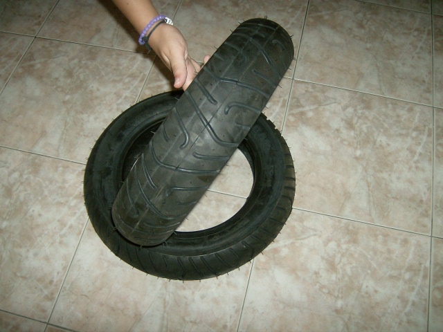

cmq un piccolo aggiornamento, sono arrivate le gomme
CEAT R.I.O 90\90-10

Mi sa che devi cambiare il anche il carterino frizione..ora non sono sicuro al 100% ma mi pare che sulla mia HP fosse stato cambiato...
Le gomme hanno un bel di segno, ma mi sembrano belle larghette..sicuro che ci stiano?

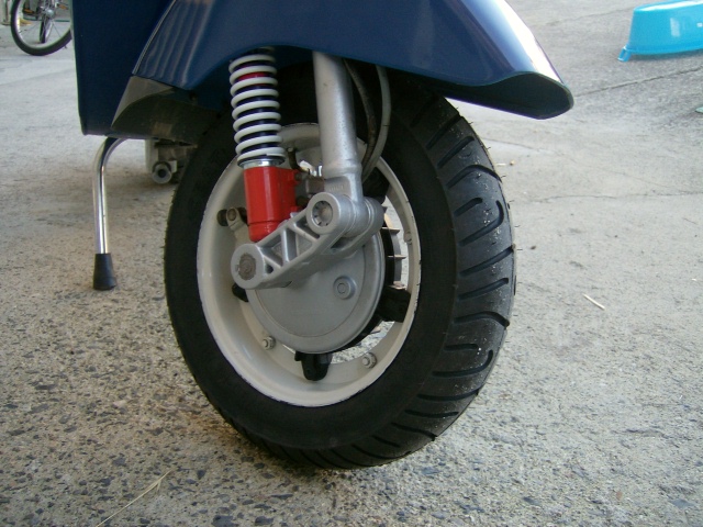

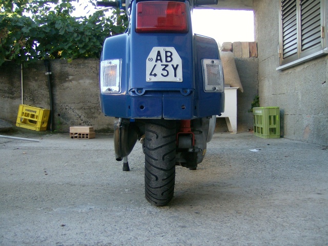

in effetti anche io lo cambiai quando montai una monomolla ma volevo sapere se al massimo si puo montare lo spingi dischi della HP con cuscinetto.
le gomme sono andate perfettamente carlo tranne un solo bullone del carterino frizione che strusciava solo all'inizio sulla gomma posteriore, sono 90\90-10...

queste gomme sono di produzione pirelli...
ci ho girato tutto il pomeriggio mi sono divertito parecchio,hanno un grip sull'asfalto eccezzionale, tengono molto bene la strada grazie alla loro mescola medio-morbida.

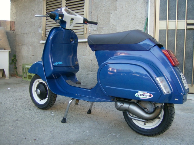

molto bella la vespa ma metti di corsa il paraspruzzi posteriore!
si grandeveget, devo acquistare il paraspruzzi e i tappetini nuovi, anche se volevo fare le pedane in alu... vabbe poi si vedra

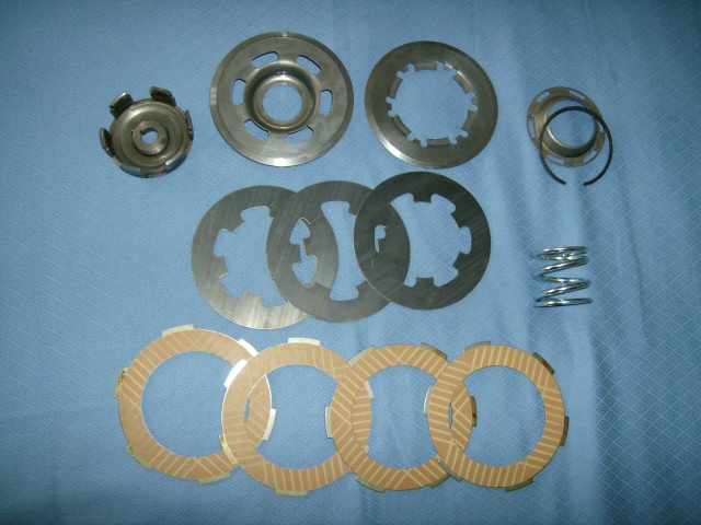

raga oggi mi e arrivata la frizione monomolla.
newfren 4 dischi in carbonio e kawlar.
170,64 KB
ora che ci sono cambio anche l'olio del motore, pioche credo sia stato proprio lui a farmi secca la frizione prima del previsto, ho usato un 100% sintetico della motul....era liquido al massimo sembrava acqua...
sono indeciso se usare un SAE30 o un 80W90
qual'e il migliore secondo voi
