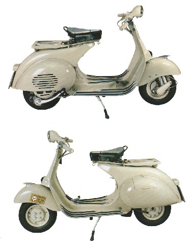

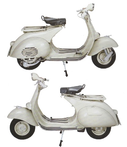

X PAOLO: il codice colore 15048 ( quello suggeritomi dall'esaminatore e quello che c'è fino al 55 compreso ) non è il grigio, ma il grigio-beige delle VN e VM precedenti.
guarda qui:
15048
40,46 KB
15081
37,86 KB
Ripeto che su vespaclub e altre riviste si dice che il 15081 c'è dal 56 il 15048 fino al 55. L'esaminatore, come pensavo, mi ha detto che la vespa potrebbe essere stata prodotta nel 54-55 e immatricolata verso fine 55 ( la mia è stata immatricolata il 30/7/55 ), cioè potrebbe essere un modello prodotto e venduto anche 1 anno dopo e di conseguenza presenta le caratteristiche della VL1. Mi ha inoltre detto che nella sua collezione ne ha una che è nelle stesse condizioni della mia. In aggiunta ricordo che altri utenti ( ciochris e non ricordo chi ) presentavano i miei stessi dubbi, in quanto le loro vl2 avevano diversi dettagli delle VL1

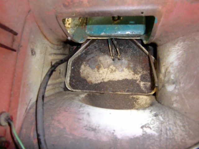

ilovespa
Città: Torri di Quartesolo
718 Messaggi
Inserito il - 21/01/2010 : 10:05:16  Mostra Profilo Invia a ilovespa un Messaggio Privato
ma scusa paolo: come fai a dire che è grigio il 15048? sarà beige no ?
114,33 KB
98,93 KB
Inserito il - 21/01/2010 : 10:53:50  Mostra Profilo  Visita l'Homepage di poeta  Clicca per vedere l'indirizzo MSN di poeta Invia a poeta un Messaggio Privato
allora hai fondo Rosso quindi il modello è stato prodotto nel 1955 il suo colore è il GRIGIO BEIGE, il tipo aveva ragione, ma bisognava fare questo ultimo riscontro....
Vedrai che....quando dato il colore risulterà è molto grigio e poco Beige, le foto difatti ingannano.
Quella del 1956-57 Vl2-vl3 è molto più beige....
Stà storia cosa delle VL2 uguali alle VL1 non è la prima volta che capita....
ci si inizia a capire qualcosa quindi grazie alle vostre segnalazioni....
