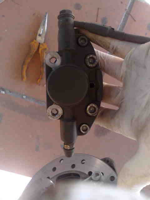

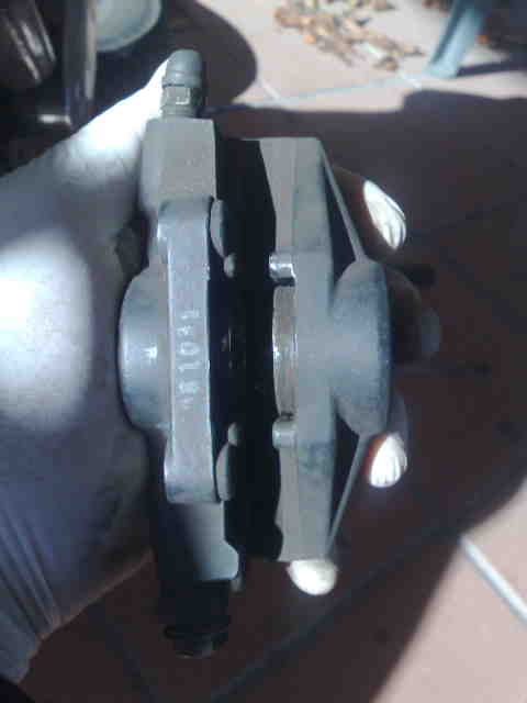

chi mi illumina? Devo sostituire le pastiglie del freno anteriore della mia lml; la pinza, le pastiglie e tutto il resto sono uguali al px. Ho smontato ed ho tolto le vecchie pastiglie ma le nuove non entrano, occorre far rientrare i due "spingi pastiglie" (non so come si chiamino) ma non so come si fa... Sono rimasti belli che sporgenti e non permettono di inserire le pastiglie nuove, ne entra solo una. Dove devo agire? Grazie anticipatamente, posto 2 foto.

Spingi i 2 pistoncini facendo leva con un cacciavite a taglio.
Occhio che la grafetta blocca pastiglie ha un verso, c'è la freccia disegnata.
Quando le hai montate e monti la pinza devi dare 2 o 3 pompate con la leva del freno prima di partire a farti il giretto.

ti ringrazio, io li ho spinti aprendoci contro una pinza a becchi stretti, rientrano un po' ma appena tolgo la pinza ritornano a sporgere com'erano
