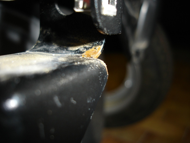

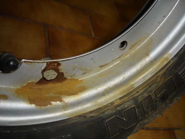

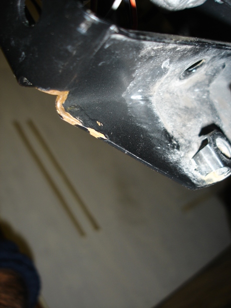

Metto qualche foto
Questo è il portabatteria
110,84 KB
90,6 KB
E questo è la ruota di scorta
117,05 KB

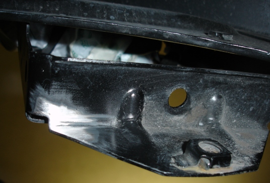

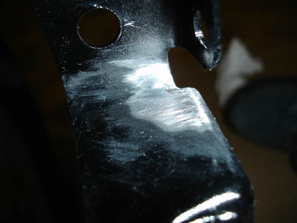

Ecco alcune foto del lavoro finito.
Questo è dopo la carteggiata, il punto era veramente difficile, ho dovuto smontare la centralina e tutte le scatolette elettriche varie nonchè uno dei quattro dadi improgionati dove si fissa il portabatteria vero e proprio.
E' stata una faticaccia carteggiare in quel punto e penso che nonostante tutto un pò di ruggine sia rimasta, forse, non era facile neanche guardare come stesse venendo, si riesce a vedere meglio con la macchina fotografica che a occhio nudo!
109,39 KB
104,72 KB

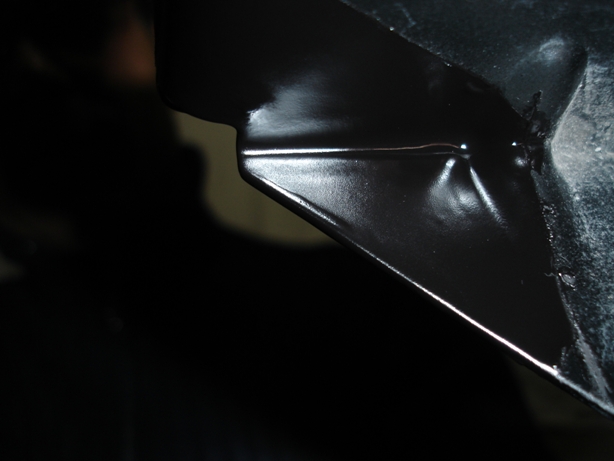

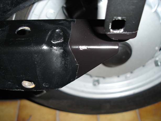

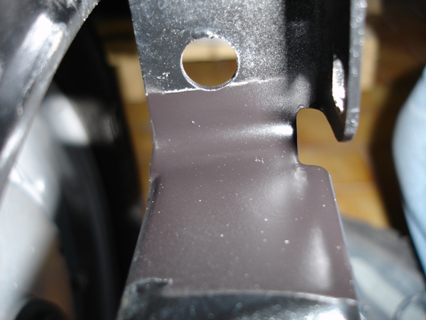

Questo è dopo la verniciatura
113,26 KB
130,43 KB
117,92 KB
Lo so si vede la differenza ma è ovvio visto che ho usato il nero alte temperature della marmitta!
Comunque poco importa visto che una volta rimontato tutto non si vede praticamente niente!
Speriamo che resiste!
