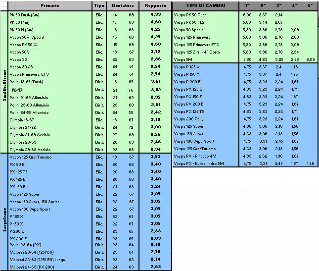

altri esempi che possono servire
391,46 KB

La tabella dice che il PX125E ha la 20/68 e il P125X ha la 22/67, non dovrebbe essere al contrario?
grandeveget
Vegèta
3998 Messaggi
Inserito il - 30/11/2009 : 10:22:53  Mostra Profilo Invia a grandeveget un Messaggio Privato
No è giusto così!

@ enzo:
molto utile anche la tabella che hai postato, ci sono però alcuni errori che forse è meglio correggere:
391,46 KB
1)NON esiste, nè è mai esistita, una primaria "PK 50 XL" da 15/60. La primaria di quella vespa è la 15/69, come la PK-S. Purtroppo si tratta di un banale errore di stampa che si tramanda ormai da tempo immemorabile..
2)La 90ss montava la primaria 24/61 elicoidale e non la 22/63 che era invece la primaria della 90 "normale".
3)Che io sappia non esistono la Polini 21/76 e la 22/63 per le large, ma esiste la 21/76 per small.
4)la 125T5 aveva la prima marcia con z12/58=4.83 come la PX 125, e non lo z12/57=4.75 come la 200.
Questi sono alcuni piccoli errori che mi sono saltati all'occhio, magari ce ne possono essere altri..

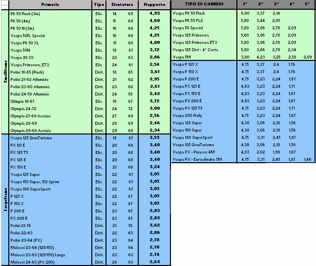

ragazzi scusatemi se o postato la scheda con alcuni errori,
lo scaricata dalla rete molto tempo fà,non ricordo neppure il sito,
cmq grazie Carlo75 per le correzioni,
adesso correggo la scheda e poi la posto di nuovo.
richiesta cancellazione
ex enzobyte
piston
Città: Marca Elefante
1013 Messaggi
Inserito il - 01/12/2009 : 23:43:17  Mostra Profilo Invia a richiesta cancellazione un Messaggio Privato
scheda corretta dagli errori segnalati da Carlo75
389,61 KB
