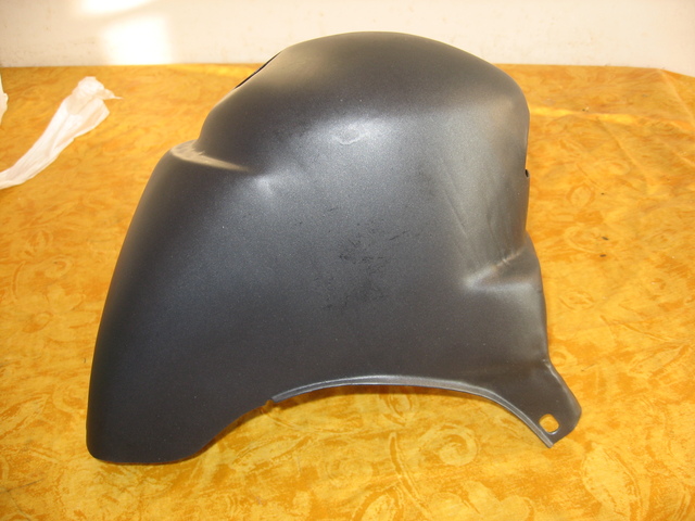

secondo voi ho indovinato il colore della cuffia?? o doveva essere un po più scura??
grazie a tutti per i consigli....

Inserito il - 29/11/2009 : 13:09:19  Mostra Profilo Invia a XXX VESPA XXX un Messaggio Privato
la cuffia era fosfatata..
per raggiungere un effetto simile..
allora,portala a ferro,poi gli dai una mano di nero opaco in bomboletta,poi passi la cuffia con un panno umido di solvente nitro(per scurirla) e infine la passi con del trasparente opaco..
per la moto complimenti anche se ci sono alcuni dettagli da sistemare che ti hanno già evidenziato alcuni amici del forum..
ciao!!!
ciao!!!
ciao, grazie per l'intervento!!
non è che avresti una foto della cuffia dopo che è stato fatto il trattamento come mi hai sopra consigliato??sono curioso di vedere il risultato!!!

allora la foto..ti metto quella che mi ha inviato poeta:
ciao certamente..
sai anche io stò restaurando una vnb..ma una vnb4t..fai un salto se vuoi dopo nel mio post"aiuto per un restauro vnb4t".. magari c'è qualcosa che ti può essere utile..
134,54 KB
una mia domanda.. la tua sella è stata restaurata o comprata nuova?
nella parte dietro(zona targhetta) ci sono dei buchi nel telaio?
ah le mollettine stringi tubo benzina sono ancora le sue originali o le hai cambiate?
ciao e se hai bisogno noi del forum siamo qui..
ciao!!
grazie mille, ma una domanda...
ma poi non fa la ruggine la cuffia una volta che è stata tolta la vernice con il diluente??cioè non ha più nessuna protezione...
per quanto riguarda le mollettine stringi tubo benzina, io le ho trovate, ma non so se sono originali o sono state messe dal precedente proprietario...però credo che comunque c'andassero!!!

Inserito il - 29/11/2009 : 17:27:01  Mostra Profilo Invia a XXX VESPA XXX un Messaggio Privato
ok dai..aspetto notizie..
comunque per la cuffia non fà ruggine..
la vernice nero opaco la devi passare leggermente con un panno umido di solvente nitro(infatti serve solo per scurire il ferro) e poi subito una pennellata di trasparente opaco.. se vuoi essere ancora più tranquillo falla nero opaco o cerca nelle tue zone qualcuno che opera ancora la fosfatizzazione..
Inserito il - 29/11/2009 : 17:41:52  Mostra Profilo  Visita l'Homepage di poeta  Clicca per vedere l'indirizzo MSN di poeta Invia a poeta un Messaggio Privato
Trasparente opaco in bomboletta... meglio del pennello.
