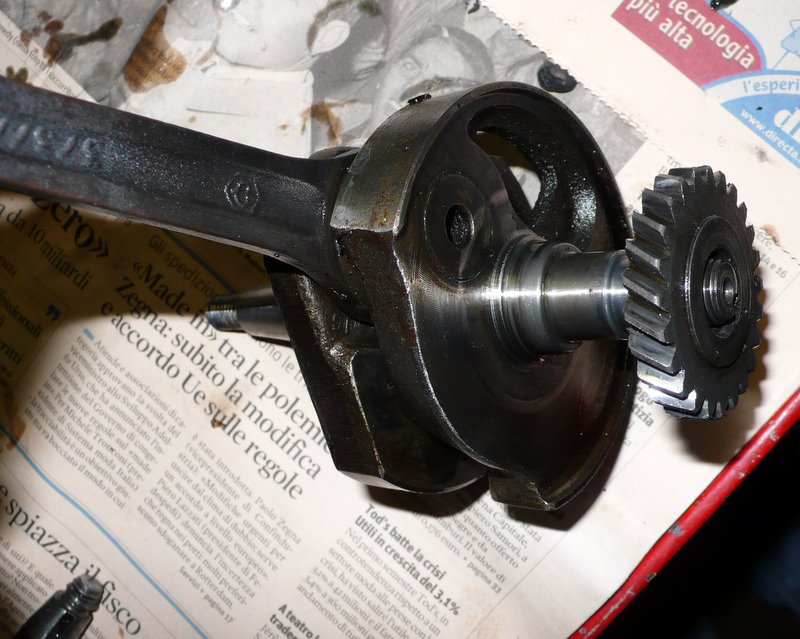

Qual'è secondo voi l'albero originale ET3?
Entrambi hanno la biella piaggio.

Ciao, quello a sinistra scaricato sulla spalla della valvola, l'altro è del primavera.

A livello tecnico che differenza c'è tra i due tipi di spalle?
Inserito il - 23/11/2009 : 11:29:40  Mostra Profilo  Visita l'Homepage di poeta  Clicca per vedere l'indirizzo MSN di poeta Invia a poeta un Messaggio Privato
Sono entarmbe originali uno per i modelli dal 75 al 78 l'altro per quelli dal 78 al 1982.
sono lo stesso albero, montano indistinatamente su ET3 e Primavera standart.
Serve piuttosto la foto della spalla di ammissione sull'altro lato...per verificare se l'anticipo è uguale, ma così dovrebbe essere... difatti la spalla che si vede in foto è quella di bilanciamento e la minima differenza non costituisce variazioni sul funzionamento in questo caso essendo minima...

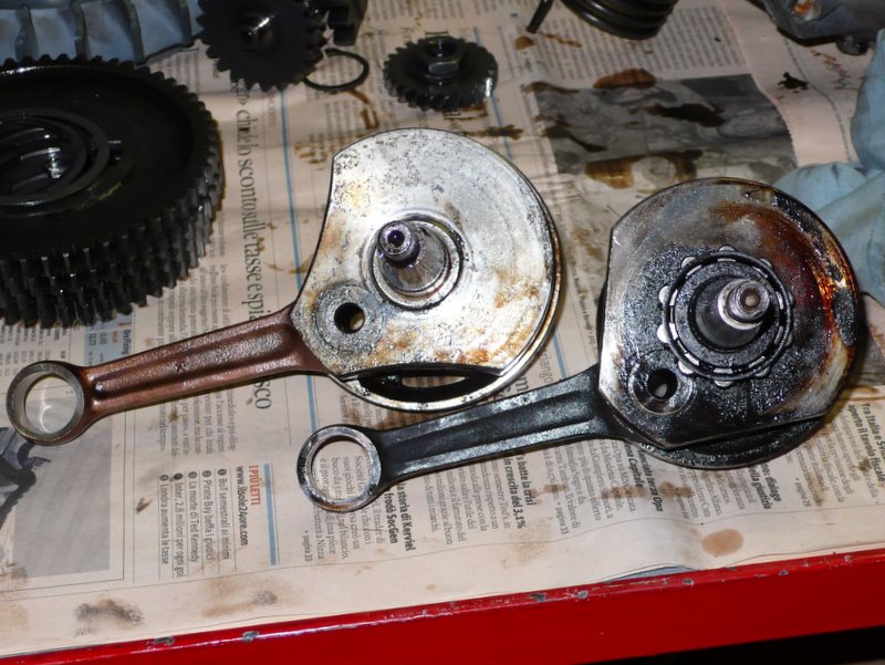

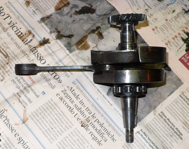

Ecco la foto dell'altra spalla, secondo voi è anticipato?
Devo fare delle altre foto o si capice da queste?
115,64 KB
139,54 KB

L'albero in questione è anticipato? Qualcuno puo rispondermi grazie..
Inserito il - 29/11/2009 : 17:35:26  Mostra Profilo  Visita l'Homepage di poeta  Clicca per vedere l'indirizzo MSN di poeta Invia a poeta un Messaggio Privato
fotografali vicini e di lato bestiolina! Come la prima foto che facesti....il secondo difatti in quella prospettiva non si capisce!
Sembrano quelli per il 125 comunque...
