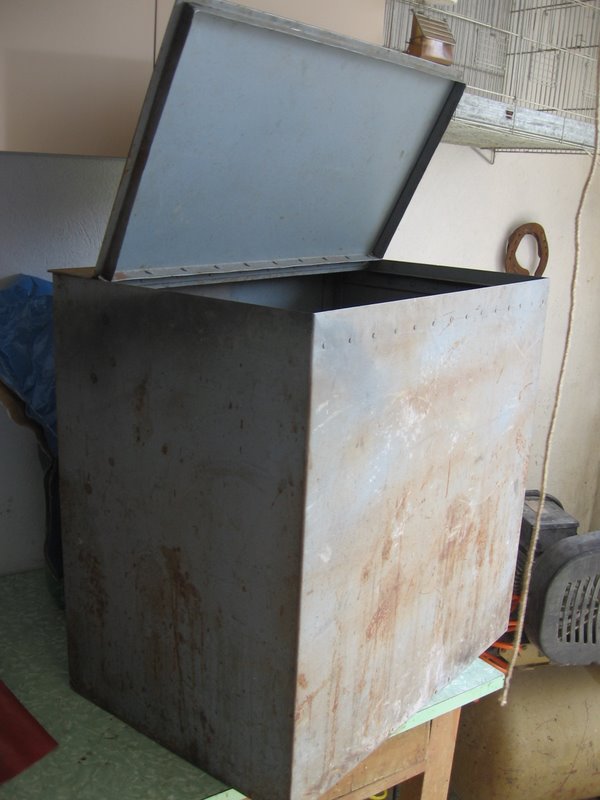

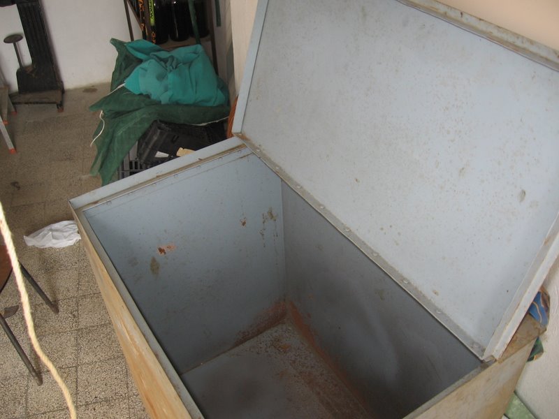

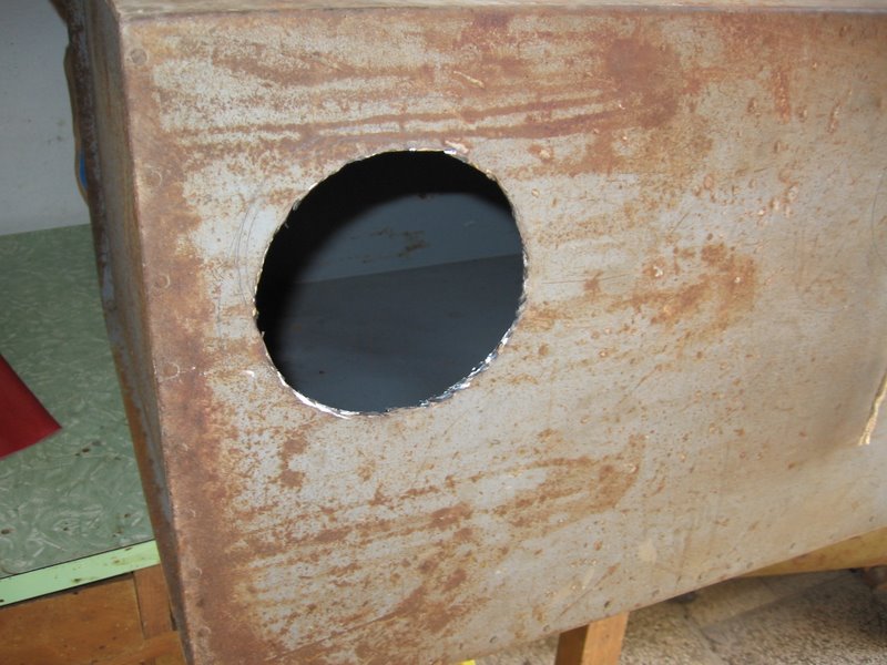

C'era una volta una cassapanca che magicamente si trasformò in una sabbiatrice...
69,71 KB
72,91 KB

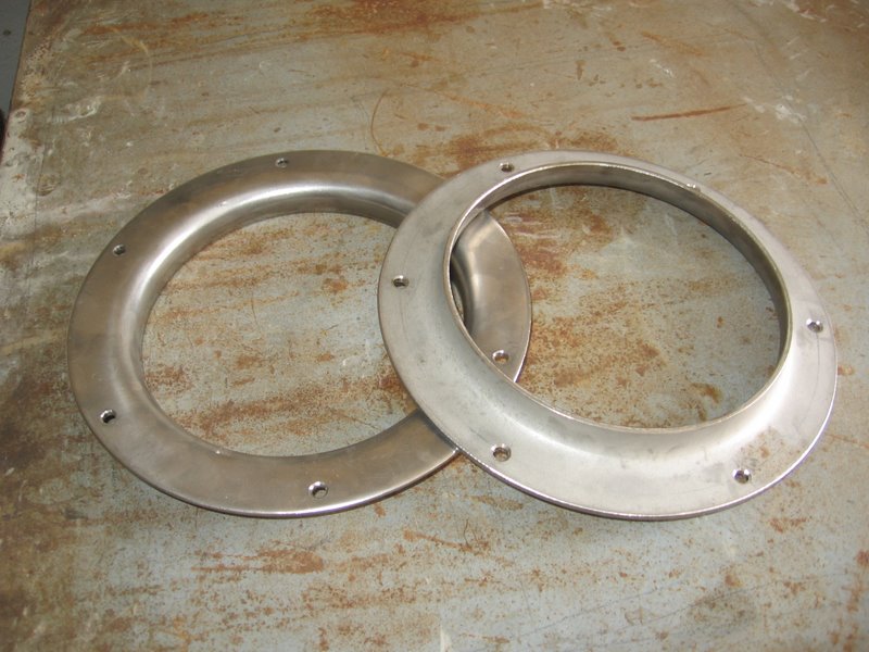

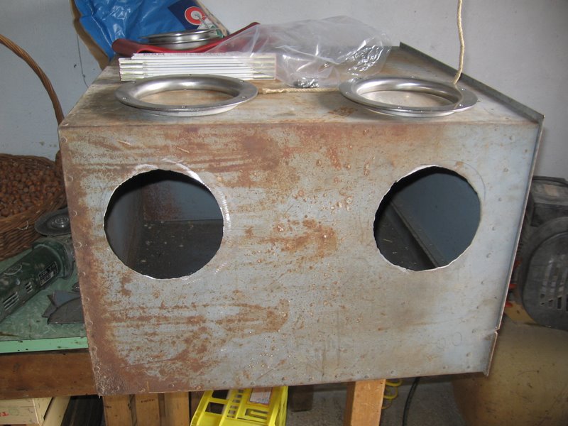

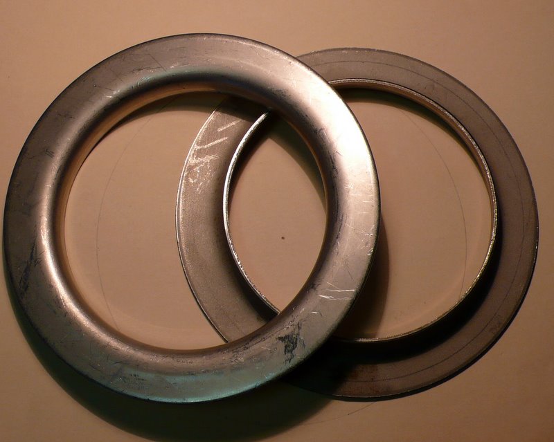

Ecco due cartelle a saldare inox che fanno al caso mio
81,24 KB
Fori per fissare alla cassa
100,74 KB

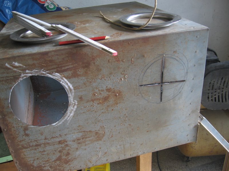

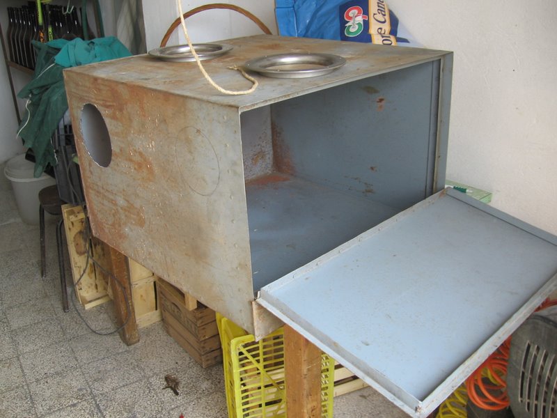

Ora bisogna forare la cassa per farci passare le mani..
96,71 KB
89,58 KB
93,41 KB
91,19 KB
96,86 KB

quanto misura la cassa panca?
Misura 60x60x40.

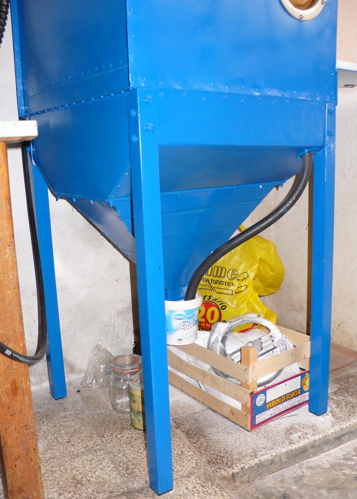

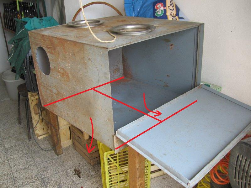

In effetti è un po' bassa cosi ho deciso di aprirgli il fondo, tagliandolo in questo modo e piegarlo a mo' di tramoggia
84,23 KB
Bax83
Regione: Liguria
Prov.: Savona
Città: Cengio
71 Messaggi
Inserito il - 23/11/2009 : 02:36:09  Mostra Profilo Invia a Bax83 un Messaggio Privato

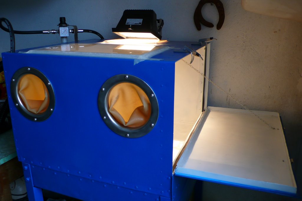

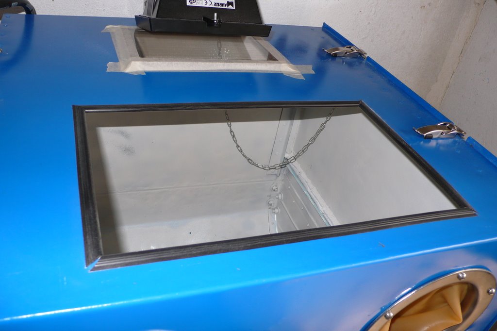

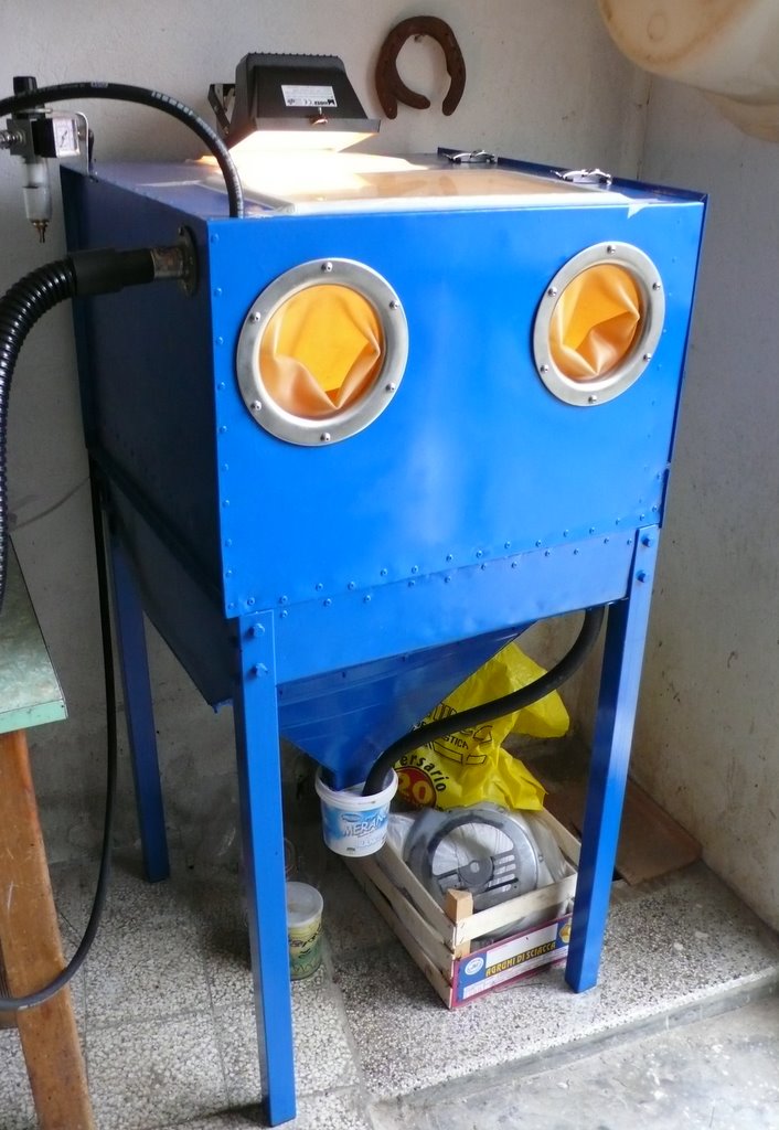

Ecco il risultato, anche se non ancora completamente ultimato (mancano i fermavetri)
139,59 KB
83,21 KB
136,57 KB
146,31 KB

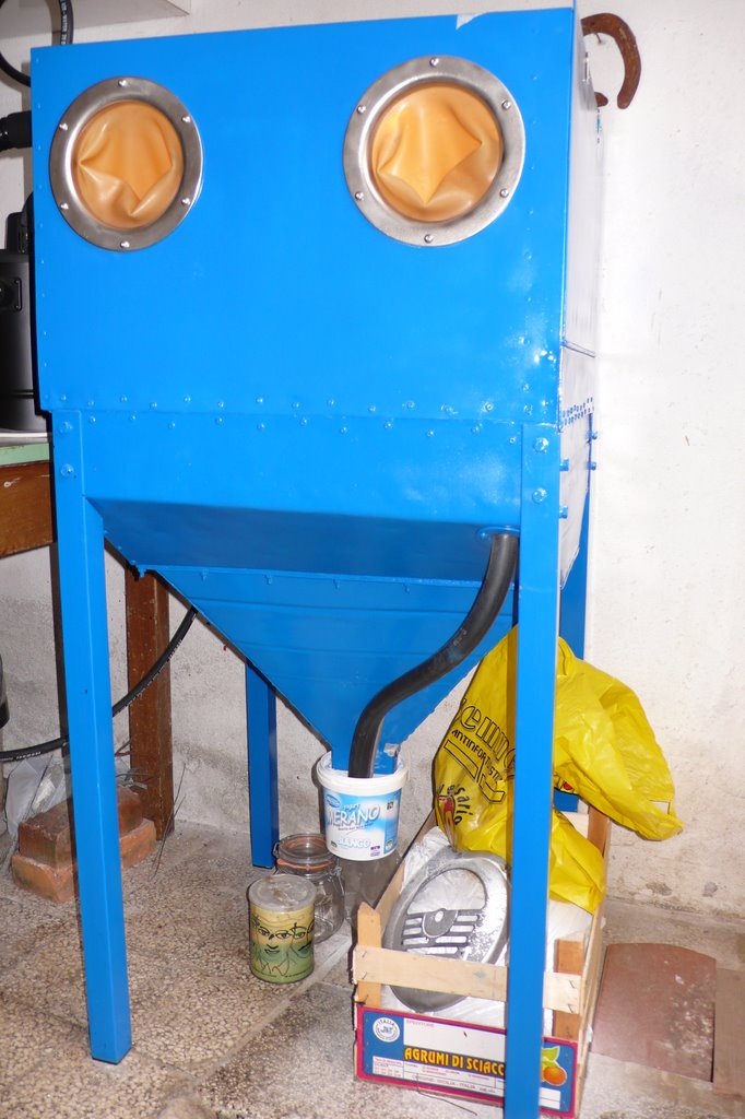

Le lamiere per fare la tramoggia inferiore le ho piegate e rivettate a mano. Questa serve per raccogliere la sabbia e permette di sabbiare senza fermarsi.
155,08 KB

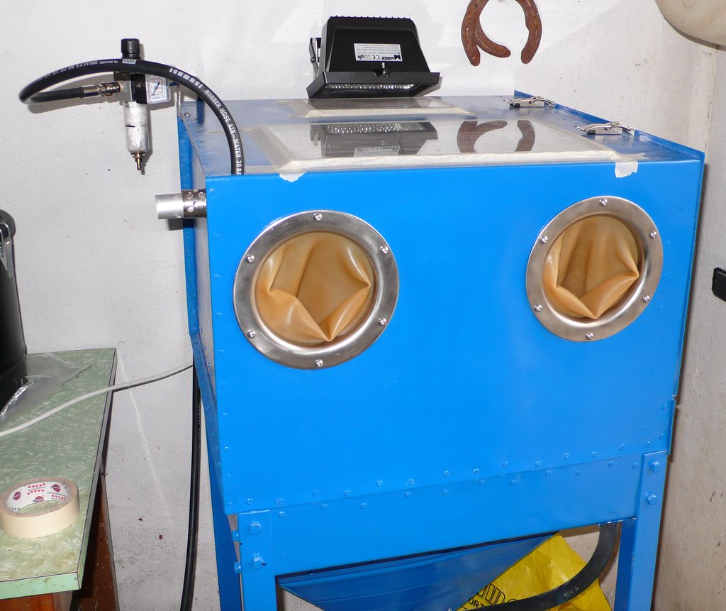

La luce ho pensato di metterla esterna, meno rogne..
Subito il faretto montava una lampadina da 500W, pareva una stufetta, durante le prove mi faceva gonfiare la lamiera a vista d'occhio. L'ho sostituita con una da 150W e ho verniciato dentro di bianco cosi riflette meglio la luce. Il vetro sotto la luce è temprato, recuperato dal caminetto.
Ho collegato un aspiraceneri per aspirare la polvere e creare una depressione in modo che non mi sputasse fuori la sabbia da tutte le parti durante la sabbiatura. L'aspiratore era talmente potente che ho dovuto praticare molti fori sul tubo per ridurre l'aspirazione dentro la sabbiatrice, come si vede dalla foto. La depressione era tale da non riuscire nenche a muovere i guanti, rimanevano dritti come se fossero di platica rigida.
Ho anche montato un riduttore di pressione con deumidificatore (in questi giorni il serbatoio è sempre pieno d'acqua)

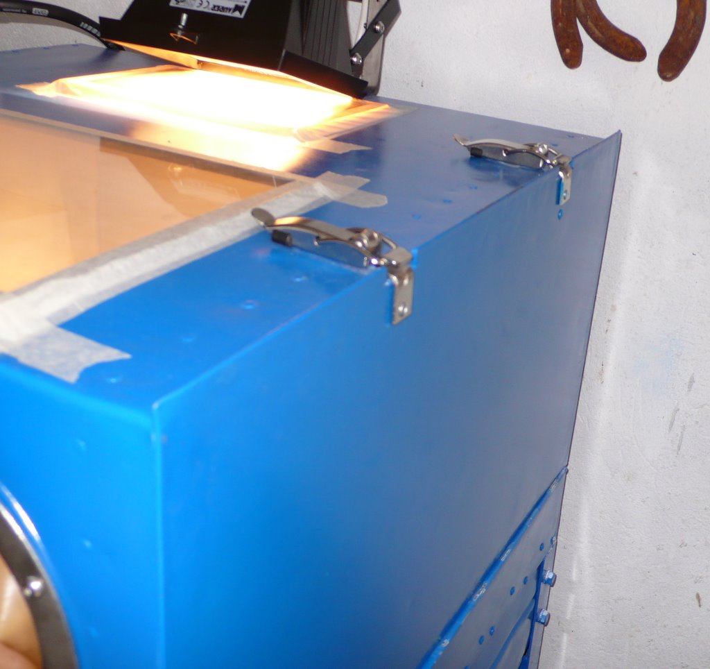

Per chiudere lo sportello ho montato delle chiusure a leva, che ho dovuto prima modificare

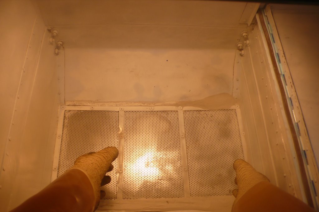

Sul fondo ho montato una lamiera forata inox chiusa tra 2 cornici di piatto inox rinforzata da 2 pezzi di piatto nel centro, ne ho usata una terza per fissare la tramoggia

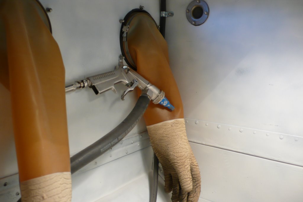

I guanti li ho fissati alle cartelle con delle fascette, poi gancio per la pistola (ah la pistola ha l'ugello ai carburi di tungsteno, non compratele con l'ugello di metallo altrimenti dopo poco si consuma ed è tutto da buttare, a meno che non usate le microsfere di vetro per impallinare, in questo caso dura un po' di piu)

Sotto i vetri ho utilizzato delle semplici guarnizioni per le portiere delle auto

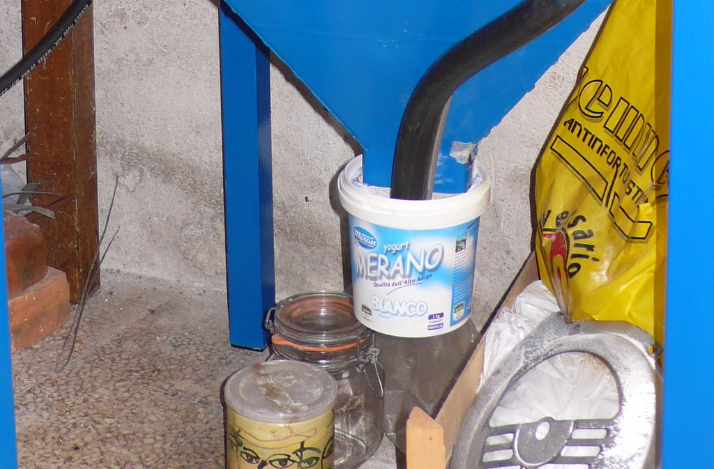

Ho forato un barattolo dello yogurt per raccogliere la sabbia e ripescarla
162,62 KB

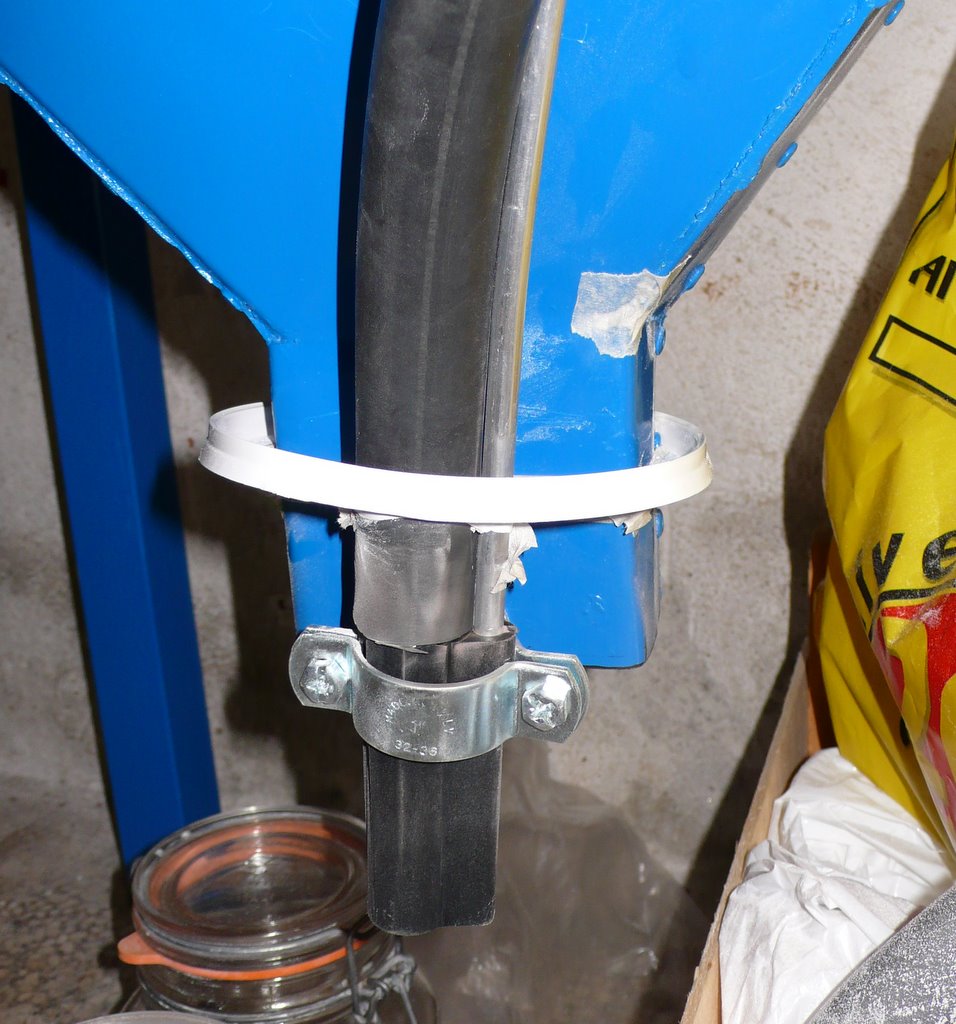

Il tubo di aspirazione l'ho fissato con un collare per tubi cosi non scappa
169,3 KB

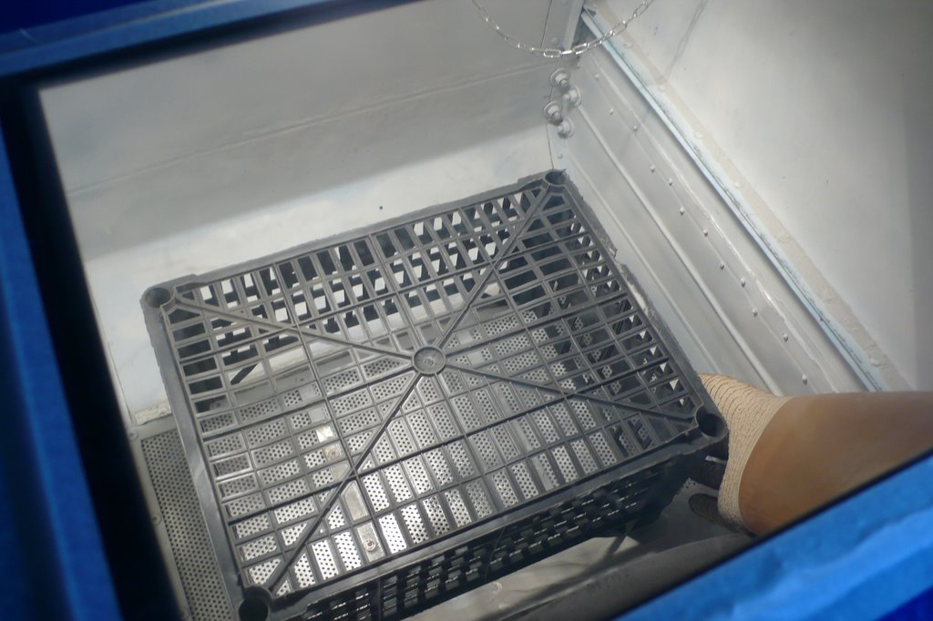

Aprendo il fondo è diventata talmente grande che per sabbiare pezzi piccoli ho dovuto inserire una cassetta di plastica
124,57 KB
