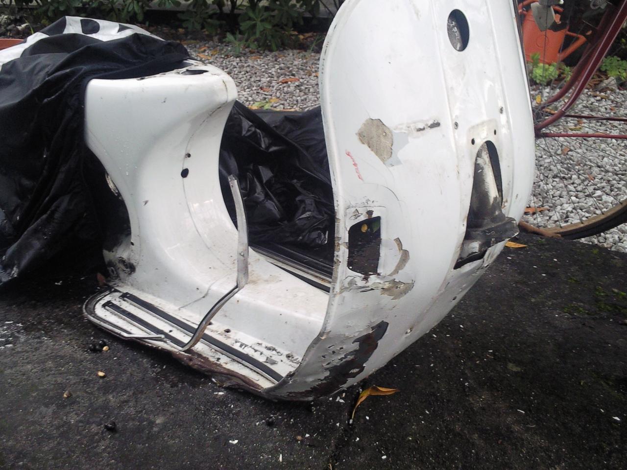

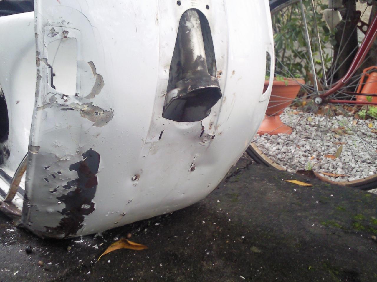

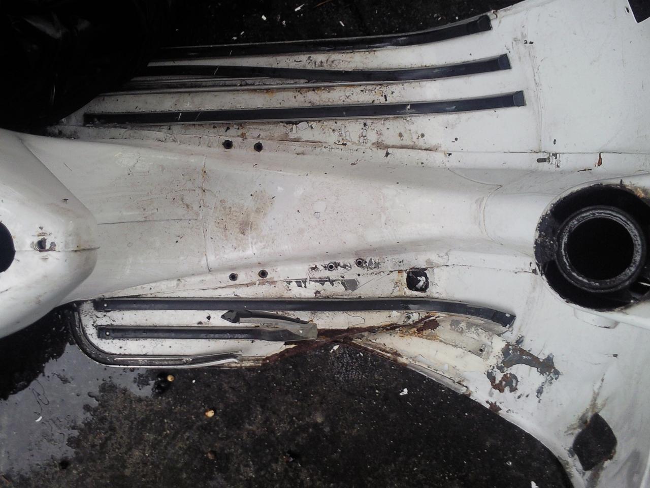

Salve a tutti, secondo voi e possibile restaurare questo telaio tamponato? come procedereste col restauro? sinceramente ho iniziato a ribattere il telaio ma batto da una parte e si storge dall'altra.... fatemi sapere come vi comportereste voi....

uhm... per quanto riguarda lo scudo ribatti e risagoma... anche se ci spendi un botto di soldi anche se sinceramente, per quanto mi riguarda, un px non lo farei neanche morto... per la pedana mi sa che ti conviene un CTRL+X / CTRL+V  |

Stai scherzando vero? IMHO è poco più di una bottarella , ovviamente va raddrizzata con tasso e martello; se vai solo di martello....la fai piena di bozzi. Lo scudo è poco più di una caxxata, la pedana invece la devi fare calda...
e non dar retta al genovese, parla per invidia come la volpe è l'uva hahahahahahahahaha

quando ho visto quel telaio mi e' venuto un brivido....ma tutto si può riparare |

Anche se trapiantato romano le origini sono di La Spezia.... Quel PX si può fare...poi se è tergato SP anche meglio! Buon lavoro comunque... |

| Grazie a tutti per i consigli....mi dispiace abbandonare li quel telaio.....oltre alla botta per il resto è sanissimo.....reanche un filo di ruggine.........domani provo riaddrizzarlo....magari posto qualche foto.... |

Bravo! Provaci che con la calma si mette apposto tutto... |

Verificare attentamente l'allimeamento della coda al troncone centrale, simili incidenti "svirgolano" i telai...
non è quella "bottarella che dicono..." anzi!
Verifica bene il telaio traguardalo con gli occhi guardandolo da dietro... se sembra dritto è dritto se sembra storto...è storto! |
