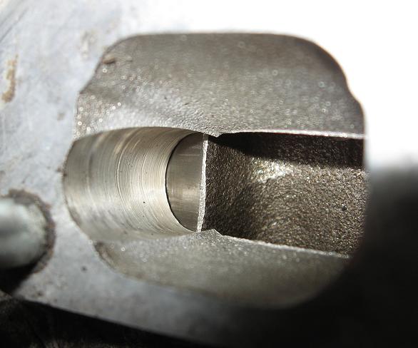

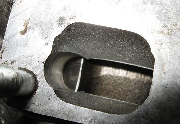

questa è la valvola che ho trovato sotto la scatola del carburatore del mio px, nn mi sembra tanto normale che ci sia quella scavata e nn credo ke originariamente fosse così, secondo me gli è stata fatta una modifica voi ke dite

fra110
Prov.: Benevento
Città: Arpaise
349 Messaggi
Inserito il - 09/11/2009 : 21:57:44  Mostra Profilo  Clicca per vedere l'indirizzo MSN di fra110 Invia a fra110 un Messaggio Privato
no...mi sembra che sia proprio originale cosi'..pero' aspetta qualcun altro prima che ti dica una cazz@ta

si è proprio la piaggio che ha fatto quella schifezza
ma è cosi in tutti i motori

infatti perche mio padremi ha detto ke nessuno l'aveva toccata, ma perche è fatta in quel modo ke secondo me nn serve assolutamente a niente, poi la scatola carburatore cmq lo copre quella specie di buco

quella dovrebbe essere la valvola di un px 200......i carter per i modelli 200 sono derivati da quelli 125/150 e quella è la modifica che la piaggio ha fatto per allungare la valvola,come si fa(meglio) chi monta i 177 e simili per farli andare a dovere

E no!!!quel colpo di fresa serve! e come se serve

Certo che potevano raccordarlo un pò meglio....

va raccordata la scatola alla valvola

scusa enzobyte quella raccordatura serve a far entrare prima la benzina nell'albero motore giusto?? ma se viene coperta dalla scatola che senso ha??
scusa la mia ignoranza ma me lo spieghi se ho sbagliato

non importa la benzina entra ugualmente, non è che la scatola dia l'anticipo dell'albero.

quel colpetto di fresatura che vedi non è una raccordatura,ma un allungamento della valvola di tenuta,se fai girare lentamente l'albero vedi che per un certo periodo di tempo rimane chiusa,
con questo puoi capire che la tua valvola si apre in anticipo favorendo piu entrata di miscela,
e sempre meglio che la scatola carburatore deve essere ben raccordata,
ma nel tuo caso funziona lo stesso perchè la scatola appoggia sul foro della valvola nella parte alta ,e non ha nessuna funzione ti tappo.

comunque è originale la fresatura

"...può essere utile sulle P200, ma anche sulle 125/150, raccordare la valvola del carter finemente sui lati e alla scatola carburatore, si renderà necessaria poi anche una raccordatina allo stesso dopo aver raccordato questi due elementi, si poggia il carburo sulla scatola (che và tolta dopo raccordata al carter) e si raccorda il foro della scatola scatola al carburo, ora i tre pezzi sono tra loro omogenei... i flussi migliorano, detta raccordatura è fondamentale non solo sui 175cc con 24-24, ma anche sugli originali in fase di rigenerazione totale del motore in quanto quei tre fori di fabbrica hanno stampi molto irregolari tra loro...)

grazie mille poeta e enzobyte, ora ho chiuso così ma appena avro un po di tempo raccorderò il tutto
