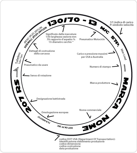

comprendo, ma 3.00/3.50 che significa? sono i cm di altezza della gomma?

Inserito il - 02/11/2009 : 12:32:51  Mostra Profilo  Clicca per vedere l'indirizzo MSN di tesko Invia a tesko un Messaggio Privato
60,97 KB
