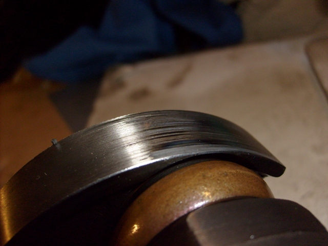

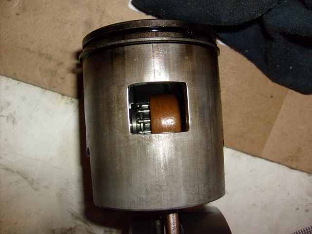

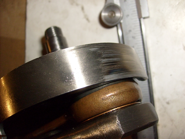

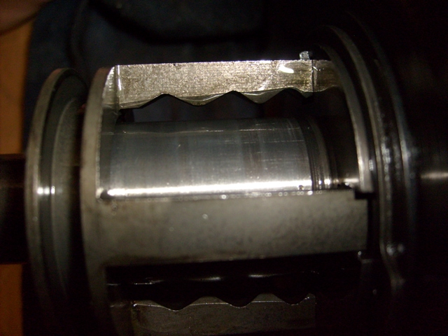

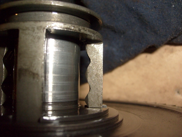

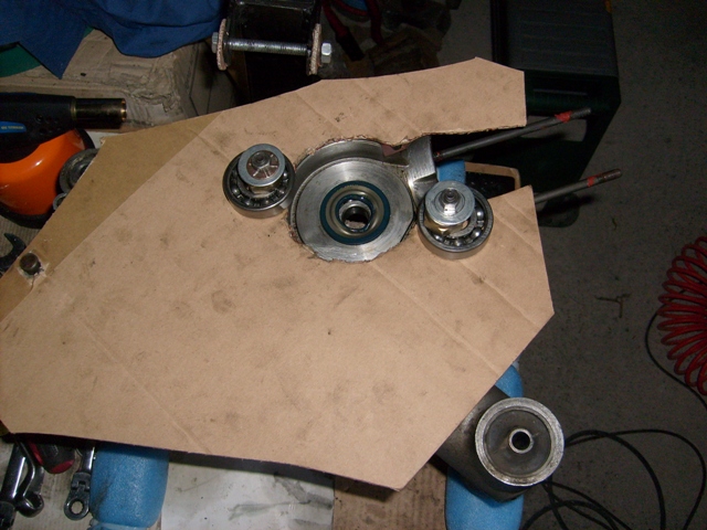

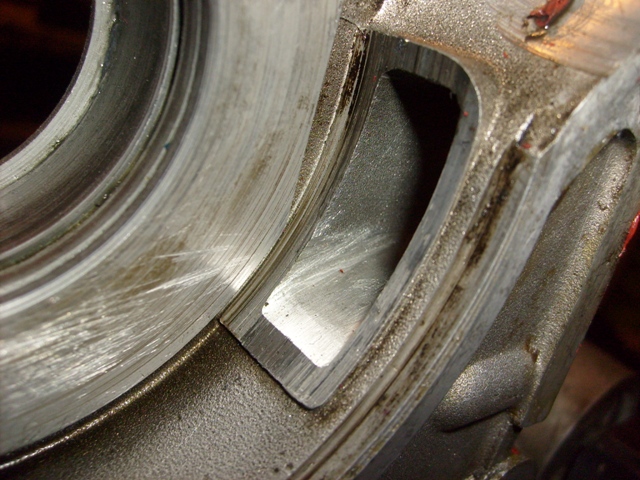

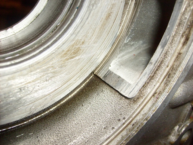

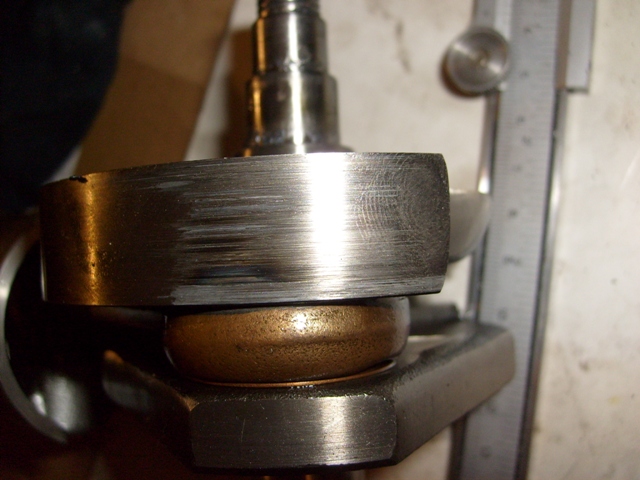

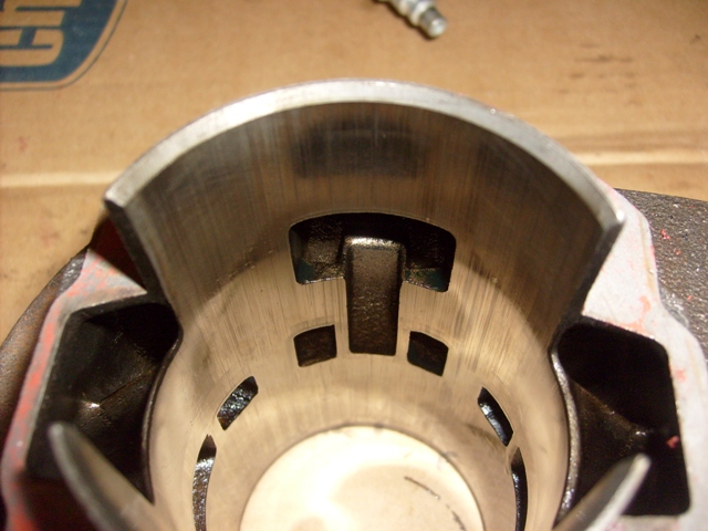

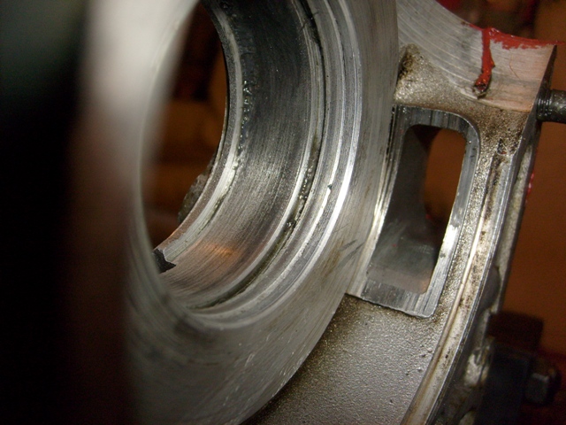

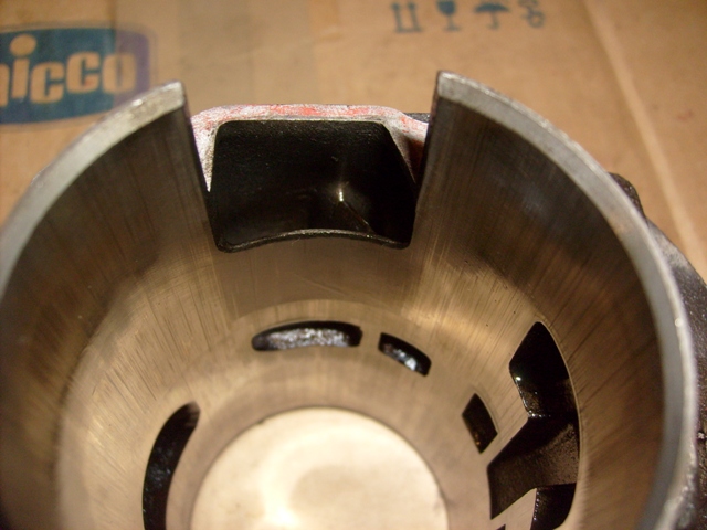

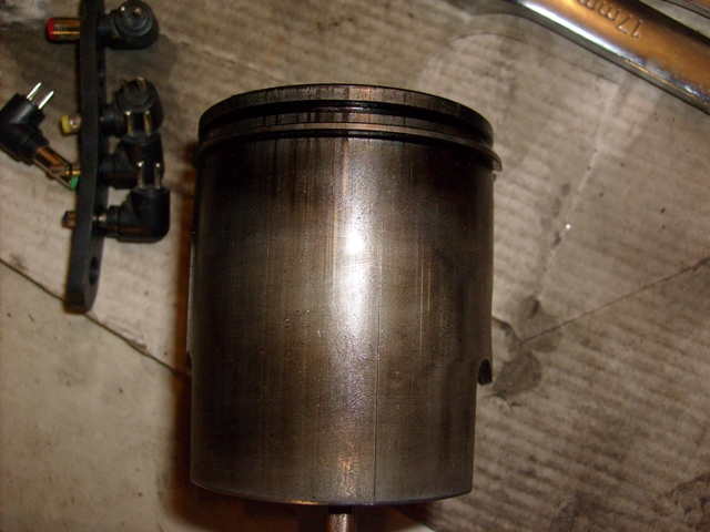

ECCO LE FOTO:
VALVOLA
202,87 KB
203,76 KB
174,14 KB
ALBERO
167,62 KB
169,15 KB
154,94 KB
PISTONE..CAMBIO FASCE?
181,29 KB
163,17 KB
CROCERA..DA CAMBIARE?
174,2 KB
167,83 KB
CILINDRO
174,1 KB
164,71 KB
La valvola posso chiuderla con del nastro di carta?? o con la sabbiatura viene via?
Per l'albero basta una semplice carteggiatina??
antospecial
1007 Messaggi
Inserito il - 11/04/2010 : 22:32:47  Mostra Profilo  Clicca per vedere l'indirizzo MSN di antospecial Invia a antospecial un Messaggio Privato
il nastro di carta va bene io ho fatto cosi con la mia quando ho sabbiato
per l'albero carta molto fine 800/600 e poi pasta abrasiva

caspita quindi l'airbox pensi ti abbia creato quelle righe? Anche il mio motore inizialmente aveva l'labero rigato e c'era un sacco di sporcizia all'interno.. SE la causa è quel filtro mai lo monterei.
awe
Città: Costermano
4178 Messaggi
Inserito il - 12/04/2010 : 15:57:36  Mostra Profilo Invia a ACvespaDC un Messaggio Privato
beh sicuramente non è il filtro che fa rigare l'albero,sicuro che giri bene in asse e
non tocchi la valvola???

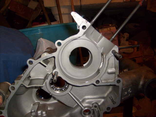

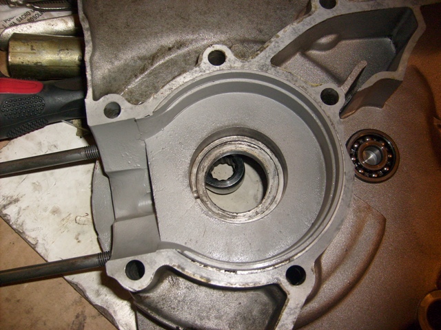

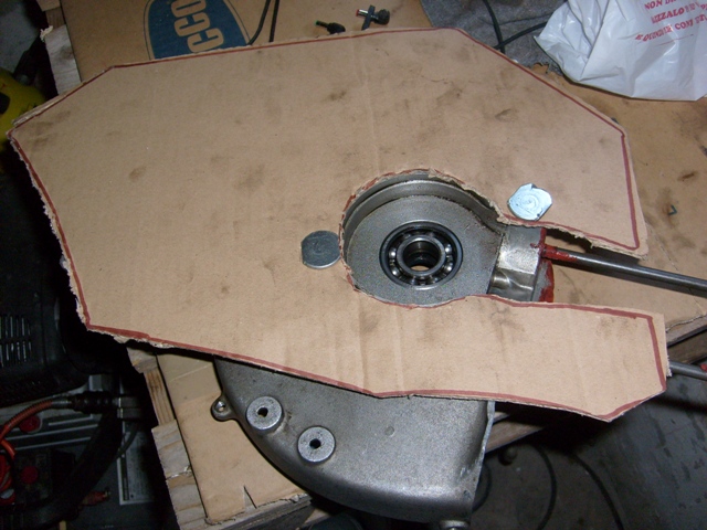

ecco i carter prima:
186,65 KB
209,29 KB
e dopo la sabbiatura della camera di manovella!
203,56 KB
199,79 KB
come vi sembrano? comunque oggi ho misurato le fasature di aspirazione e ho scoperto che avevo calcolato male i gradi precedentemente. infatti mi sono ritrovato 5° sotto da quello che avevo misurato nell'ultima chiusura.
oggi ho registrato 120-55...credo di portarli a 125-60 e provare così.

Inserito il - 24/04/2010 : 00:50:23  Mostra Profilo  Clicca per vedere l'indirizzo MSN di tesko Invia a tesko un Messaggio Privato
ehi..mi sto accingendo a richiudere...e ho scoperto perchè l'albero e combinato così. è un principio di giraggio.
Oggi ho visto un albero girato e ho capito subito. oggi ho tagliato ancora un pò e finalmente domani se ce la faccio dovrei chiudere..vedremo.
