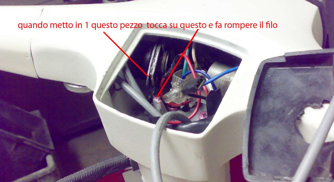

ciao, sono ancora un principiante, volevo chiedere 2 semplici cose (spero)
ho appena finito di restaurare un 50 special con quasi tutti i pezzi nuovi, anche i dischi della frizione.
1- non c'č un modo per far diventare piu molle la manopola della frizione??
2- (scusate se non so i termini tecnicoi) aprendo il coperchietto in plastica del manubrio, ho notato che il pezzo quello OVALE dove si inserisce il filo del cambio e gira quando si gira la manopola, sfrega contro un pezzo sotto, e si taglia tutto il filo.
se siete riusciti a capire cos'č......cosa devo fare??
GRAZIE MILLE
Cittā: arcene
12 Messaggi
Inserito il - 28/10/2009 : 19:28:51  Mostra Profilo Invia a n/a un Messaggio Privato
ciao, ho trovato il problema
quando metto in prima, si toccano i 2 pezzi, e sfregandosifanno rompere il filo
nel vespino di un mio amico ho visto che č piu girato (in senso orario) e quando lui mette in prima, non tocca il pezzo sotto
cosa posso fare??
PS: la manopola č x il 3 marcec, mentre il motore ne ha 4
GRAZIE

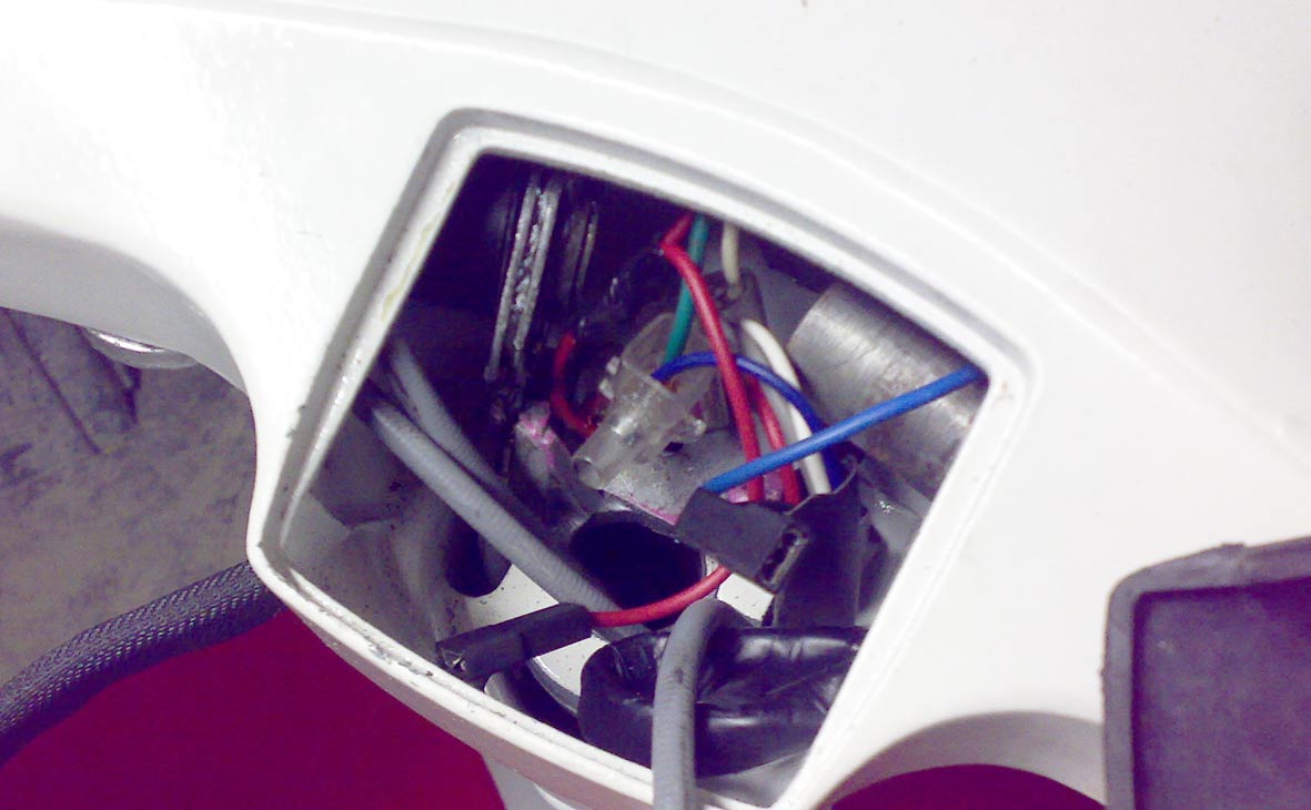

Ma quel pezzo č di plastica o ferro?
Puoi fare una foto dall'alto?

č di ferro

non č originale quel pezzo, il suo originale di plastica, ha il portaguaina ad incastro
Anche secondo me...devi cambiare la piastra ferma guaine che sarebbe di plastica bianca con una staffa di metallo con 2 buchi per le viti.
Oppure nuova la trovi tutta di ferro, va bene uguale ma non č efficente come quella originale.
