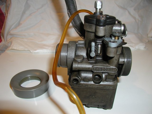

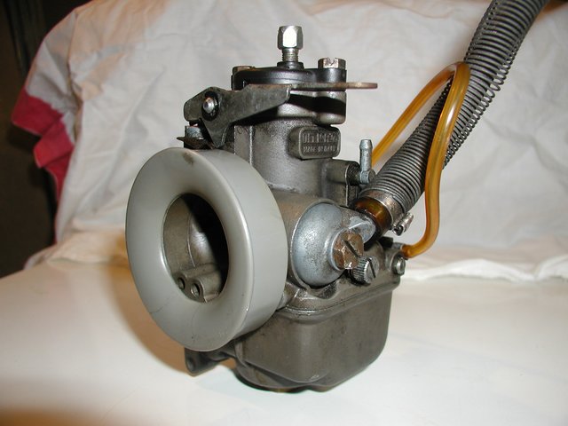

Salve ragazzi....oggi mi hanno proposto un 24 per la special...ovviamente ho accettato e mi sono precipitato a comprarlo...
40€...
Ora vorrei sapere se questo carburatore io lo potrei montare o mi hanno impaccato....
Le foto mostrano il modello ma quello che ho io ha ancora la scatola ed è nuovissimo !!!
E' un 24 PHBL
 46,98 KB
 50,14 KB
Come potete vedere l'attacco al collettore non è femmina che va ad incastro come il 19 o il 16 della vespa, ma in questo caso è maschio, cioè deve entrare in un manicotto di gomma....
Posso montarlo ?

Inserito il - 22/10/2009 : 22:35:18
| si si puoi montarlo,ma come hai detto tu devi usare un manicotto |

Inserito il - 22/10/2009 : 23:05:26
quel carburatore di racing ha 4 cose: 1)quel beccuccio laterale stile powerjet che a te non serve. 2)l'aria meccanica da moto (un impiccio sulla vespa,compra pure l'adattatore aria manuale). 3)la molla intorno al tubo della benza 4)il beccuccio di innesto tubo che non e' il suo ma di un vhbz. 5)almeno 22/23 anni di vita,ma se non e' mai stato usato e non e' ossidato dentro,a quel prezzo e' stato ottimo

Inserito il - 23/10/2009 : 09:43:07
| ma ha il miscelatore? cos'è se no quel tubicino? |

Inserito il - 23/10/2009 : 12:47:17
| mai pagato più di 20-25 euro un phbl 24, comunque va bene sulla vespa |

Inserito il - 23/10/2009 : 21:39:29
| No il miscelatore non c'è infatti dove entra quel tubicino da me è attuppato (chiuso) |
