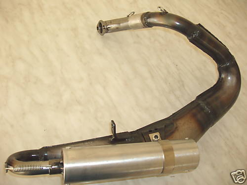

allego foto. Mi chiedo quali siano le prestazioni, il rumore, e se monti su telai pk... Il venditore dice che è una silent riveduta e corretta per non perdere troppa coppia ai bassi e mantenendo invariato l'allungo (cosa a cui credo poco). Poi sarebbe anche utile sapere per che cilindrata è studiata...

| direttamente dal sito: Nuova marmitta Angelo Zirri Sport Road ottima per motori non troppo elaborati, semi-originali, originali o in ogni caso a bassa fasatura. Cilindrata indicata: da 100 a 130 cc. Questo modello si affianca ma non sostituisce la tradizionale Angelo Zirri Silent da ormani 20 anni in produzione. |

| già dovrebbe tirare senza problemi tutta la 27/69 senza quartini o pignoni vari con fasature originali |

esattissimo, ha il pregio di non "svuotare" in basso come spesso fanno tutte le altre espansioni  |

| infatti se si nota...la pancia di questa sport road e più stretta rispetto a quella della classica zirri |
che già la silent di suo non ha una gran pancia anzi, non mi sembra che questa vari troppo, probabilmente hanno rivisto più che altro le lunghezze dei coni per ottimizzare il funzionamento. Sarebbe da provare |

sicuramente fulvio.....ma comunque confrontandola con la mia vecchia zirri silent corsa anche la pancia e diminuita |

| ma mantiene l'allungo? |

Secondo me non avrà l'allungo della silent; ho parlato per telefono col venditore, il quale parlando di marmitte in generale mi ha detto lui stesso "la marmitta è una coperta corta". Grazie a tutti per le risposte |

| comunque secondo me se la monti su piccole cilindrate rende bene |

| Loi spererei ma non posso averne la certezza anche se il mio gt ha travasi e scarico enormi e sarà innaffiato da un 24. Comunque non la comprerò, 180€ sono troppi per una marmitta che è un punto interrogativo per il mio motore (anche come giri max vista la taratura). E poi mi sono reso conto che è anche troppo vistosa. |

Oscar, dammi retta...con la 40.310 risparmi e vai come un treno!! |

| Eh ci credo Carlo, solo vorrei fare meno rumore... poi non vorrei avere i bassi troppo vuoti considerando di doverla abbinare al mio 75 (per quanto spinto possa essere) |
