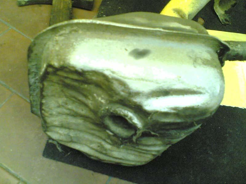

Ciao ragazzi stò restaurando la mia vespetta un 50 1964 e mi trovo davanti la sua vecchie e bella marmitta con il marchio piaggio però ridotta malissimo

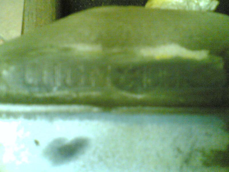

Come potete vedere anche se maluccio(maledetto cellullare) ha il marchio piaggio e la sigla IGM
Cosa mi consigliate di fare?

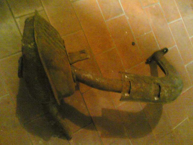

Secondo voi si può rimettere in sesto oppure ripiegare su questa vecchi SITO che avevo in garage cambiandogli il terinale dal basso verso l'alto?

Questa è la marma originale quasi demolita

Questa la scritta piaggio IGM anche se la qualità foto non è per niente buona

E questa è la vecchia sito che potrebbe diventare un simil originale
50,54 KB
Secondo voi l'originale è recuperabile o è una battaglia perza?

kla sua padella è messa malissimo, potresti avendo un saldatore tagliare battere e risaldare, oppure....
modificare una nuova e farla a cannello alto.

Poeta cosa consigli? meglio spostare il cannello su quella arrugginita che fare quel super lavoro di apertura e battitura?
Anche perchè non sò quanto venga bene la vecchia

Ciao Sgaruffo, toglimi una curiosità, la marmitta originale con lo scarico alto ha numero di omologazione IGM 3309 S oppure IGM 4109 S?

Visto che ci sei potresti controllare se la marmitta ha impresso il logo piaggio rettangolare o esagonale?

la marmitta ha il vecchio stemma quello rettangolare e la sttessa sigla della marma di jonata

Ciao Sgaruffo, quindi mi confermi che la tua marmitta ha lo stemma Piaggio rettangolare e il codice di omologazione IGM 4109 S ?
Riesci a fare una foto migliore? La si potrebbe aggiungere alla scheda tecnica della 50N presente sul sito.
Ricapitolando:
50N 1963/65: marmitta con scarico ALTO e codice di omologazione IGM 4109 S
50N dopo il 1965: marmitta con scarico basso e codice di omologazione IGM 4109 S
90 e 125 Nuova: marmitta con scarico ALTO e codice di omologazione IGM 3309 S
50L e 125 primavera: marmitta con scarico basso e codice di omologazione IGM 4109 S
50R e Special: marmitta con scarico basso e codice di omologazione DGM 9978 S
