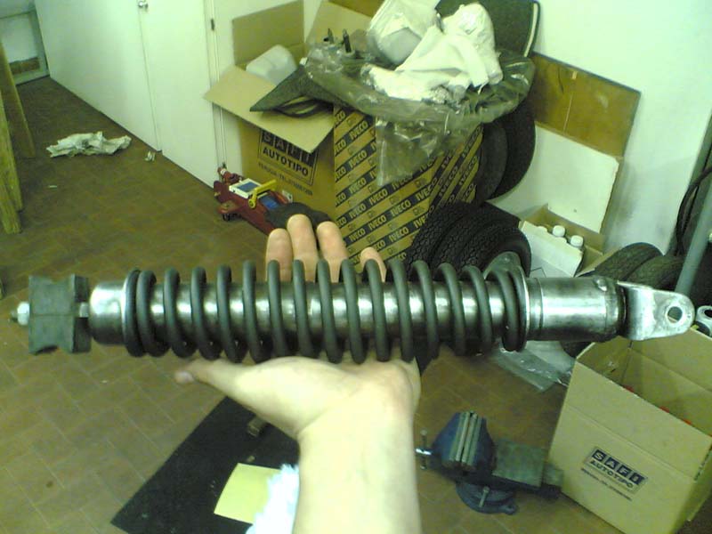

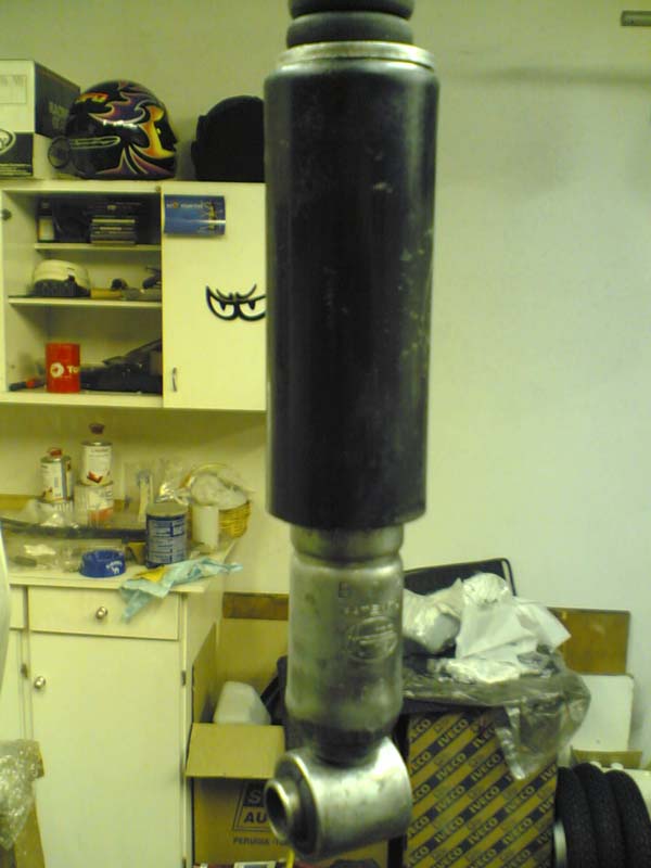

Adesso stò restaurando i due ammortizzatori
Quello anteriore purtroppo non ha la copertura grigia bensì nera...non sò perchè
205,49 KB
279,02 KB
Ragazzi accetto consigli e critiche...leggendo e rileggendo tutti i post del forum ho cercato di fare una cosa fatta bene, ma attendo i vostri consigli specialmente per l'ammo ant che è quello con i gommini lungo lo stelo
Grazie Vespisti !!!!!!

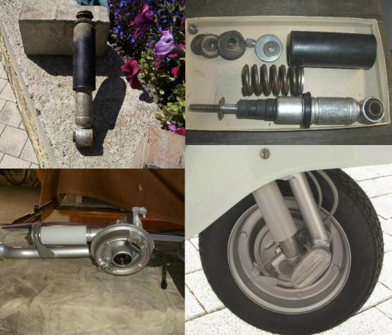

l'ammort. anteriore è lo stesso che ho io sulla 50n/1967 (la bepina)
Ne ho già trovati altri montati anche sulle 50n/1964/1965
con la stessa calottina nera
La marca se non erro è FAPI, non saprei dirti se sono gli originali montati dalla Piaggio
Magari sono stati sostituiti con questi aftermarket
o magari montati dalla stessa casa che ha cambiato casa fornitrice
il mio l'ho smontato, ricondizionato e verniciata la calottina in grigio chiaro, dopo aver dato una mano di aggrappante per plastica
ecco il risultato
92,31 KB

mi sapresti dire l'ordine delle varie rondelle e rondelline per il rimontaggio....mi sono perso!!!!!!
