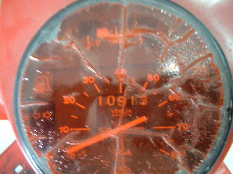

Ho restaurato lo strumento che si trovava in queste condizioni :
136,19 KB

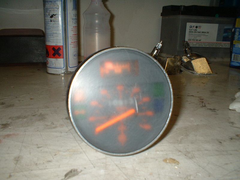

Dopo sgrossatura del retino rosso incollato per nascondere dei graffi
122 KB

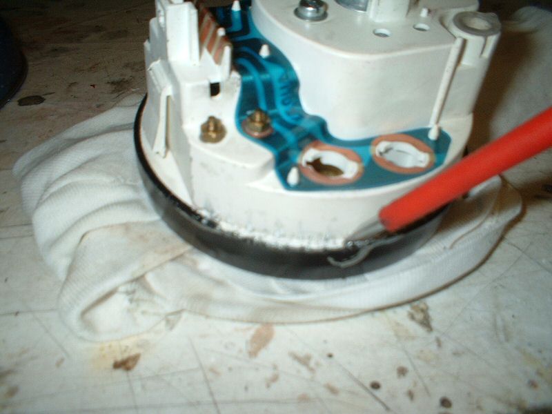

Apertura
117,88 KB

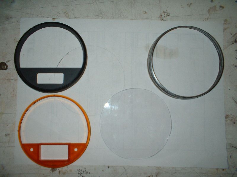

Pezzi e nuovo vetro fatto in lexaan 3 mm ( Diametro 105 mm )

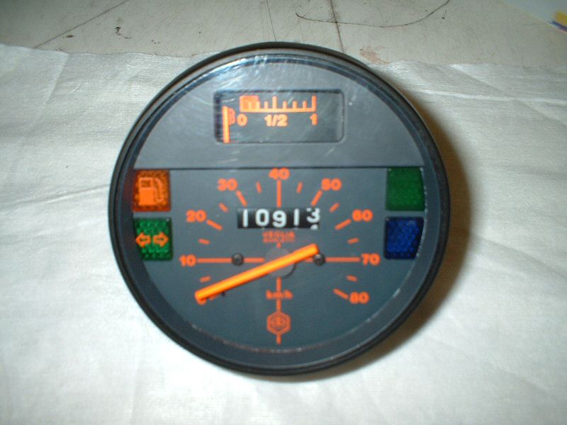

Aspetto finale dopo verniciatura fondo + nero opaco.
