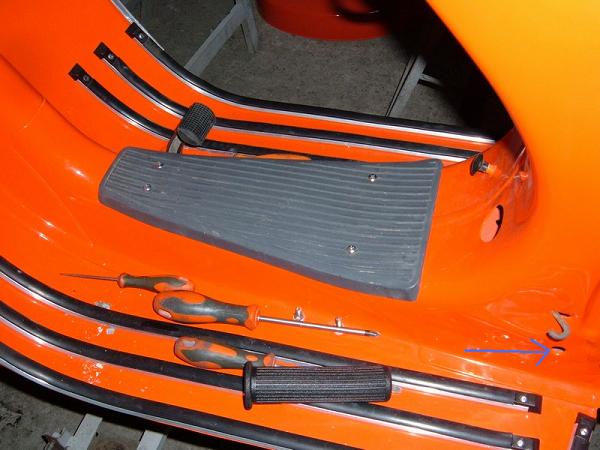

vanno collegati al relativo contatto che dovrebbe trovarsi dove ti ho indicato in foto,, sono dei contatti lunghi 4/5 cm che vanno ad incastro dall esterno verso l interno, ed il filo va al loro estremo internamente al pozzetto
31,13 KB
p.s.) in fondo al pozzetto va la piastra di chiusura telaio, occhio a non dimenticarla altrimenti quel motore avrà dei vuoti pazzeschi.....

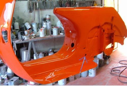

Inserito il - 06/01/2010 : 19:52:19  Mostra Profilo Invia a n/a un Messaggio Privato
mimmo ha scritto:
eh, caro vespone, tu ignori che qeul gonzo del dj i buchi che indichi li ha saldati, stuccati, carteggiati, tre mani di fondo e poi verniciati
forse nn la perdiamo........ qui si vedono ancora!!!!!!!!!!!!

vesponet avresti mica una foto di sto contatto?
la piastra sarebbe quella plastica nera?
Inserito il - 06/01/2010 : 20:19:44  Mostra Profilo Invia a vespa_90 un Messaggio Privato
piastra di plastica nera ad incastro, ma non c'entra nulla coi vuoti...

il buco c'è

Inserito il - 06/01/2010 : 21:19:18  Mostra Profilo Invia a n/a un Messaggio Privato
c entra eccome con i vuoti dopo rilascio...... provare per credere........... senza piastra di chiusura percorri un bel tratto a 3/4 di gas, rilasci come per curvare e quando riapri vuoto pazzesco....... il problema è dovuto al flusso d aria che proviene dal nasello e senza piastra crea turbolenze

Inserito il - 07/01/2010 : 11:09:24  Mostra Profilo Invia a djgonz un Messaggio Privato
tranquillo, la piastra ce la metto... per i contatti delle frecce ho visto quali sono ma purtroppo qui non li trovo... devo provare da un ricambista molto fornito...
