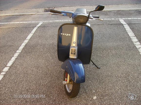

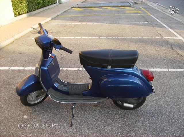

Allora sapreste dirmi che colore è questo?

Inserito il - 05/10/2009 : 14:51:39  Mostra Profilo  Visita l'Homepage di mimmo  Clicca per vedere l'indirizzo MSN di mimmo Invia a mimmo un Messaggio Privato
rokito ha scritto:
spiegati meglio verme schifoso! comunque quello che dici tè è il blu cobalto (da vecchietti)
We rokito, embè? cosi ti rivolgi ad un amico?
Inserito il - 05/10/2009 : 14:56:58  Mostra Profilo  Visita l'Homepage di mimmo  Clicca per vedere l'indirizzo MSN di mimmo Invia a mimmo un Messaggio Privato
blue marine, enequivocabilmente. Però non è un colore originale sullo special, evidentemente è stata ridipinta.

Inserito il - 07/10/2009 : 16:46:36  Mostra Profilo Invia a n/a (ex wyatt) un Messaggio Privato
il blu marine era utilizzao su px dal 1977, sprint veloce "terza" serie (chiamiamola così... diciamo "seconda serie migliorata", dal 76 al 79), sull'et3 dal 1977 sostituendo il ble jeans del 1976 e infine sulla 50 r dal 1976...
Inserito il - 07/10/2009 : 16:51:04  Mostra Profilo Invia a n/a (ex wyatt) un Messaggio Privato
il colore di quella special direi che potrebbe essere considerato blue marine dai, ci assomiglia davvero tanto... comunque è stata di certo riverniciata...

a me sembra molto ma molto più scuro e mettalizzato di un blu marine.......
