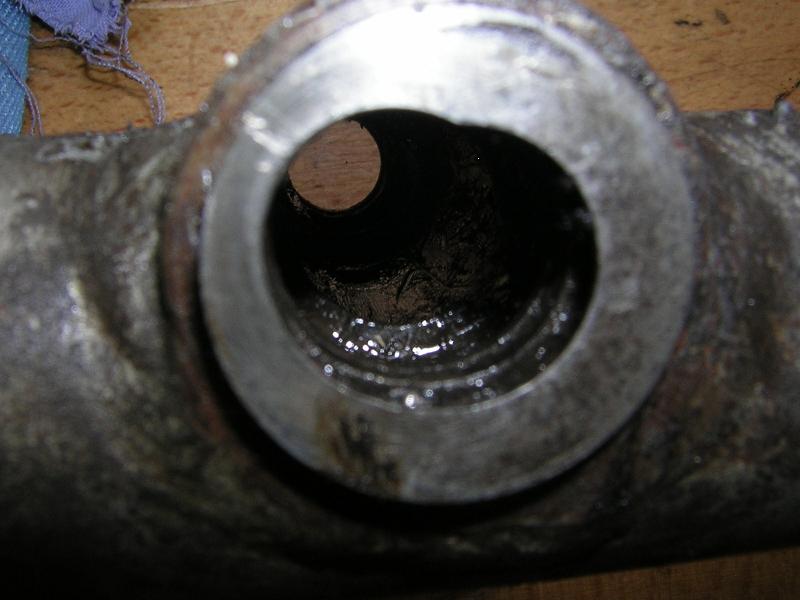

Ciao ragazzi hò smontato il mozzo anteriore e guardate cosa e' venuto fuori , la mia domanda e' queste boccole con si possono sotituire oppure la forcella e' da buttare.
ciao grazie.

uhm... non capisco quale sia il problema....

le boccole come le chiami te non sono altro che cuscinetti a rulli

ho' risolto sono riuscito a smontarli spero di trovarli come ricambi

Si trovano.... se sboccolato porta in rettifica ci pensano loro...

Li trovi dove vendono cuscinetti, dovrebbero essere da 3 mm di diametro e lunghi circa 8-9, io li ho trovati + lunghi e con la mola ho accorciato una estremità, controlla che la sede non sia rovinata e per inserirli aiutati con un piccolo cacciavite sporco di grasso non ricordo quanti ne vanno, penso intorno a 15 comunque vedi quando è pieno.

si cambiano senza problemi puoi cavarle fuori con un cacciaspine piatto e delle sane mazzate
