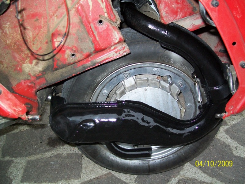

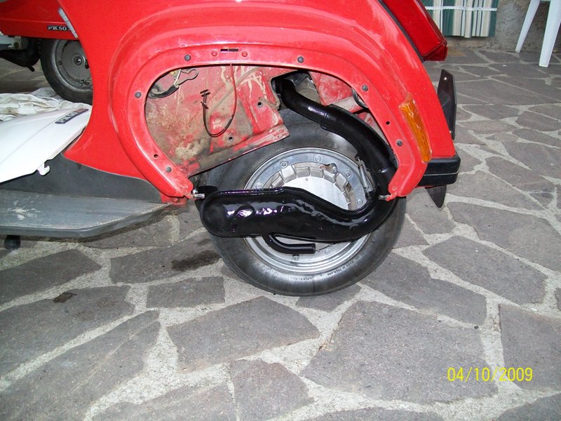

Inserito il - 04/10/2009 : 16:40:40
riprendo il post per inserire le foto della marmitta proma restaurata e montata sulla pk
 140,06 KB
 182,34 KB
ecco come la ho restaurata: 1) Cottura nel fuoco 2) ripulitura con spazzola in ferro e dremel 3) 2 mani di vernice spray nero opaco alta temperatura+ una di trasparente lucido alta temperatura
