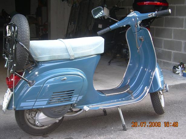

Inserito il - 25/09/2009 : 12:34:40  Mostra Profilo Invia a et3jeans1976 un Messaggio Privato
zanza ha scritto:
Si, ma la storia che quando metto giu' la pedalina dell'accensione il cavo si tira non e' normale??? oppure si???
guarda bene in questa foto, anche se è un ET3, il principio è lo stesso.
91,64 KB
tutti i cavi devono passare sopra la pedalina d'accensione, non sotto.
