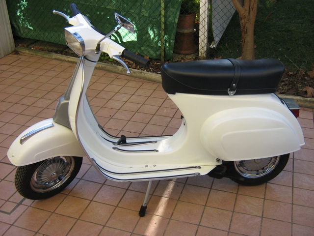

Inserito il - 26/09/2009 : 20:37:40  Mostra Profilo Invia a n/a (ex wyatt) un Messaggio Privato
Tomaxxxx ha scritto:
ciao grazie x il consiglio ma non ho nessuna immagine in avatar........
ah no? e questa cos'è scusa?
254,75 KB
l'ho ridimensionata perchè non me la caricava, comunque le dimensioni originali erano 2272 x 1704 pixel... e l'immagine era pesante 1.0 mb ... conviene ridurla appena appena

Inserito il - 26/09/2009 : 20:45:29  Mostra Profilo Invia a n/a un Messaggio Privato
ah scusami!!! guarda sono nuovo e ieri pasticciando sul profilo personale devo averla messa x sbaglio...scusa ancora...Hai gia messo tutto aposto tu o devo fare qualcosa??
Però io ho contrallato sul mio profilo personale e mi dice avatar nessuno....mi sembra strano che ci sia.....fra l altro io afianco al mio nome non vedo niente...
