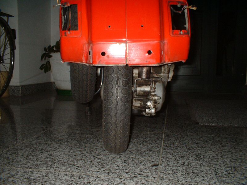

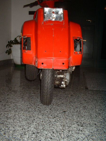

In seguito a parziale revisione della vecchia PK mi dite se è normale questa posizione? Forse per equilibrare il peso del motore?
Il motore e ammo posteriore non sono stati smontati. Grazie

no non è normale , per prima cosa devi tirare giù il blocco motore poi devi sostituire i silent block dalla parte dell'ammortizzatore posteriore e pure quelli sul braccio del motore
Inserito il - 23/09/2009 : 10:44:51  Mostra Profilo Invia a et3jeans1976 un Messaggio Privato
e dal momento che per farlo devi togliere il motore, vedi di pulire decentemente quei carter che così come sono fanno schifo!

Bene seguirò il tuo consiglio ma è possibile mi chiedo che i silent block siano andati? La vespa ha 10.000 Km. Che possa essere stata incidentata?

se l'asfalto che ha percorso la vespa in 10000km era parecchio sconnesso è logico che i silent block devono essere sostituiti poichè hanno dovuto lavorare parecchio e visto che ci 6 sostituisci anche gli ammortizzatori
