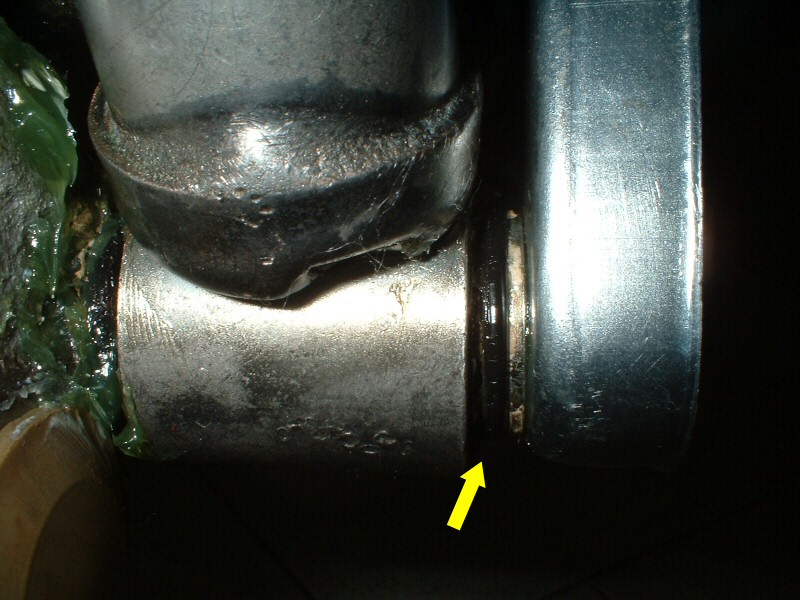

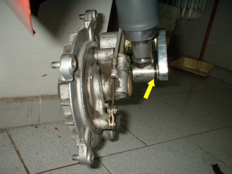

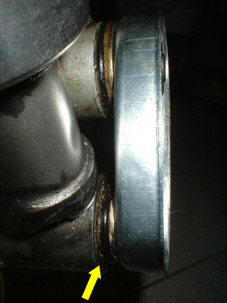

Nel rimontare il mio ammo anteriore restaurato ho da chiedervi alcune cosette:
Vi sembra ok la posizione/stato della guarnizione ?

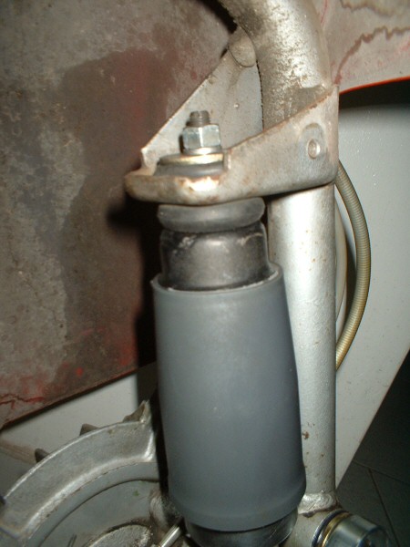

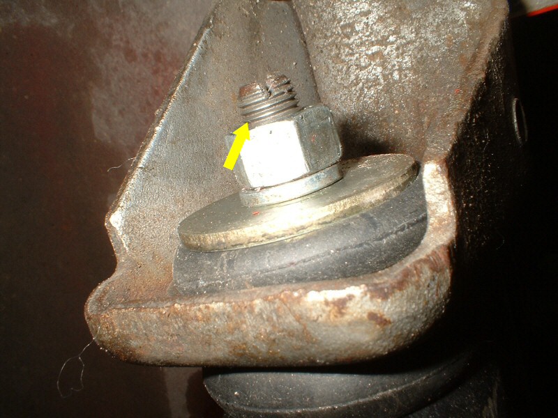

Quanto tirare la vite che stringe l'ammo?

ringrazio quanti potranno assicurarmi sulla bontà del montaggio
119,33 KB
Saluti Cele

Inserito il - 22/09/2009 : 11:31:12  Mostra Profilo  Visita l'Homepage di poeta  Clicca per vedere l'indirizzo MSN di poeta Invia a poeta un Messaggio Privato
tutto Ok, ora puntala sul pavimento e spingila con i palmi delle mani...
ammortizza bene?
