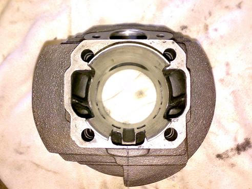

Il 3^ travaso è utilissimo anche se non la fai lamellare, questo aiuta molto il lavaggio del cilindro, eccoti un esempio:
 68,03 KB ricordati poi di raccordargli i carter
Poi assicurati che il pistone al PMI scopra bene tutte le luci di travaso, sulla polini di solito, il pistone ne copre minimo 2mm
Io di solito do una piccola limata al pistone in corrispondenza delle luci di travaso, poi misuri le fasature e aggiusti anche lo scarico visto che quella operazione sul pistone ti alza di 5-6° le fasature..
Spero di esserti stato d'aiuto ciao |
