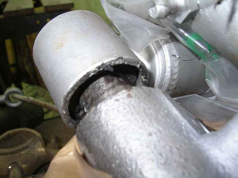

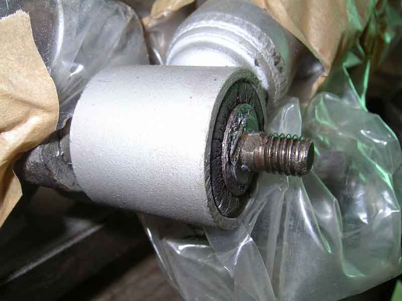

Salve, riesumo questo mio post in quanto dopo un periodo di tempo fuori Italia mi ritrovo con lo stesso problema e la vespa ancora da montare.
Il problema rimane sempre l'ammortizzatore anteriore. Ho fatto qualche foto che allego dove si vede come l'ho provato a montare e credo sia chiaro il perchè non mi convince.
Ho controllato e non ho altri pezzi da inserire o spessori da aggiungere quindi mi chiedo, o meglio vi chiedo, cosa ne pensate, è possibile che il montaggio sia corretto?? secondo voi c'è qualcosa che non va??
chiaramente posso farlo scorrere di più verso il centro del mozzo ma è sufficiente???
aspetto vostre indicazioni
