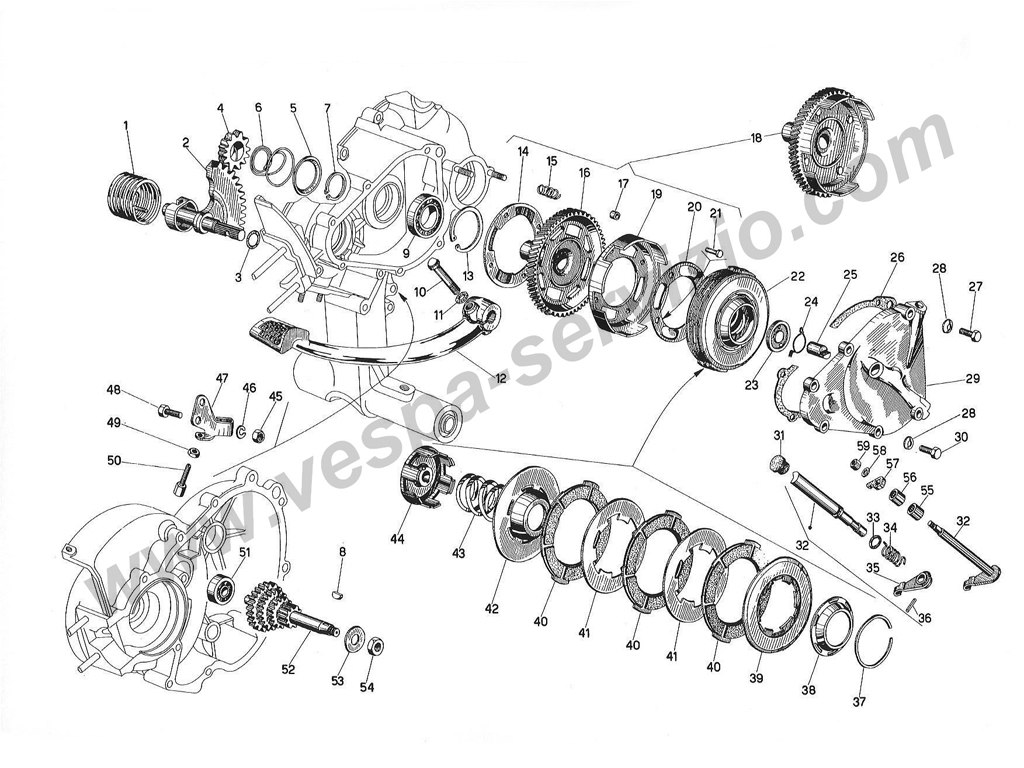

oggi pomeriggio ho montato cuscinetti di banco, asse ruota, e quello della campana, piu ho montato la campana stessa con il seeger.
prima di montare il cambio vorrei sapere dove devo mettere questo due ingranaggi...
andy90
Regione: Piemonte
Prov.: Cuneo
Città: saliceto
3140 Messaggi |
Inserito il - 07/12/2009 : 21:20:10
| sono gli ingranaggi della messa in moto. si mette prima la molla poi la ruota dentata.. cn i triangolini verso di te. e poi ci metti il quadruplo... |
andy90 |
Regione: Sardegna
Prov.: Cagliari
Città: Serdiana
8328 Messaggi |
Inserito il - 07/12/2009 : 21:41:44
manca la rondella sagomata... |

avete foto?altrimenti domani fotografo tutto e vediamo.. |

Inserito il - 07/12/2009 : 23:31:50
guardati gli esplosi..e ti rendi conto di tutto |
tesko
Regione: Sicilia
Prov.: Siracusa
Città: Rosolini
1740 Messaggi |
Inserito il - 08/12/2009 : 00:19:01
la n5
 380,04 KB |
