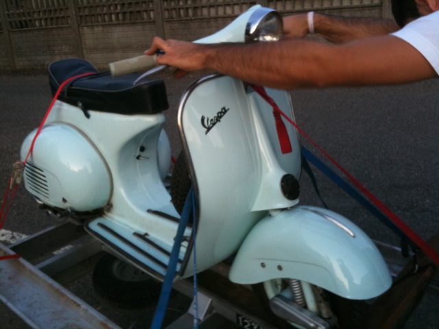

ciao ragazzi oggi ho acquistato una vespa vnb1t con documenti nuovi e targa nuova teneuta molto bene funzionante al primo colpo con qualche segno qua e la a 2 mila euro. dite che è troppo? ora però ho dei dubbi che mi voglio togliere per poi parlare del prezzo col proprietario. Il manubreo della Vnb1t aveva i manettino cambio e acceleratore in tinta oppure in alluminio come per esempio sulal 150 uscita dopo questo modello? la mia hai il manettino in alluminio e mi sorge il dubbio che il manubreo non sia il suo... in piu aveva il bordo cromato questo modello?o magari era un optional? attendo risposte vi allego le foto del mezzo grazie learco

| il manubrio non è il suo... il suo è diviso in 2 parti... quello mi sembrerebbe proprio il manubrio di vba/vbb... il contachilometri com'è fatto? rettangolare o a ventaglio? il bordo cromato ci è stato aggiunto... |

e rettangolare...cm si imamginavo non fosse il suo..beh dici che come prezzo ci siamo? una cosa?ha una batteria uesta vespa?nel vano porta oggetti c'è un filo che passa staccato ma a cosa può servire una batteria? Grazie |

| Se e' apposto con i documenti, funziona e vederla sembra molto bella sono anche pochi 2000 euro. Da me con quei soldi prendi un px in quelle condizioni. Non mi sembra comunque tutta originale. I fili potrebbero essere di qualche pazzo che in passato ci ha messo una autoradio?? |

il manubrio allora va bene per vnb3-4-5-6... mi sa che devi cercarne uno nuovo ... si comunque ha la batteria... il filo lo devi collegare al polo positivo e poi ne devi far partire un altro dal polo negativo e metterlo a massa |

| scusa che fili??? i cavi sono dell imbragatura per portarla via...cmq manca la batteria. che batteria ci va? dimensioni ?voltaggio?grazie |

ovviamente 6 V ... sinceramente le dimensioni non le so però le vendono da qualsiasi ricambista visto che le batterie sono uguali per tutte le vespe di quell'epoca... costerà dai 40 ai 50 euro... |

Il bordoscudo non ce l'aveva. Tutto nella vnb1 va del suo colore (compreso il devioluci e il biscotto dell'ammortizzatore) Ok il clacson nero. Il faro decisamente non e' il suo. Ovvio, anche la sella.
I cavi di cui parlavano ovviamente non sono quelli dell'imbragatura. Trovi i cavi per la batteria nella sacca sinistra.
2000 euro e' un buon prezzo. |

| il clacson è sbagliato,va come quello della vna |

| il clacson è il suo |

| no learco ha ragione vespista doc... sulla vnb1 ci va quello a fiore... sulla vnb2 ci va quello che monti te... ci è stato sostituito perchè quello a fiore era in corrente continua... |

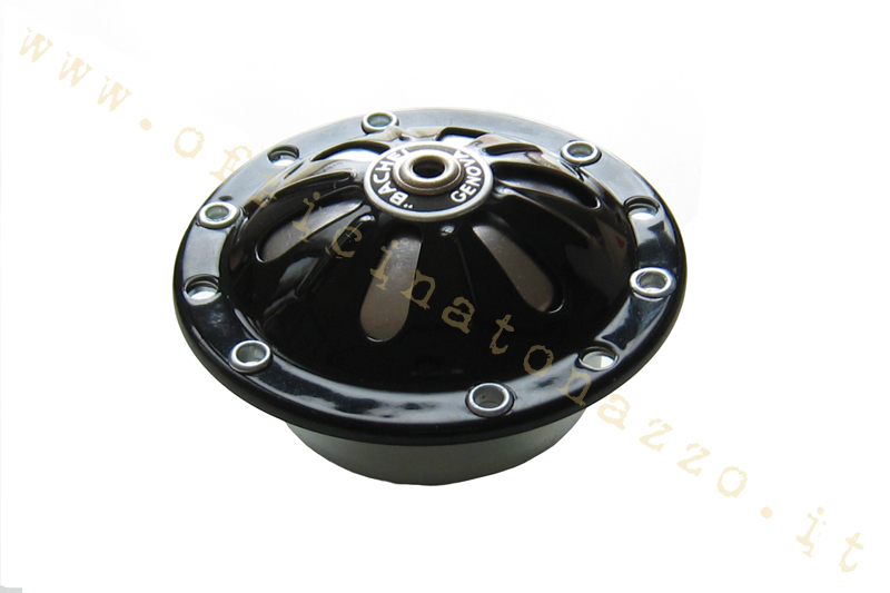

cosa significa a fiore? un altra domanda.che lampadina monta la vnb1t? se trovassi i lmanubreo suo il contakilomentri posso tenere uello che ho vero? grazie |

eccolo qua il clacson a fiore...
 164,22 KB
il tachimetro puoi tenere tranquillamente quello che hai... p.s. che lampadina intendi? |

p.s. ma come cavolo è stata montata la parabola     ?!?!?!?!?!?!?!?!??! in quel fanale la luce di posizione va sotto, non di lato!!! |

| vabè tanto quel manubrio deve cambiarlo cmq,stavo pensando che forse il cicalino è giusto quello li,quello a fiore andava sulle primissime prodotte nel 1959,essendo del '60 è probabile sia giusto quello |
