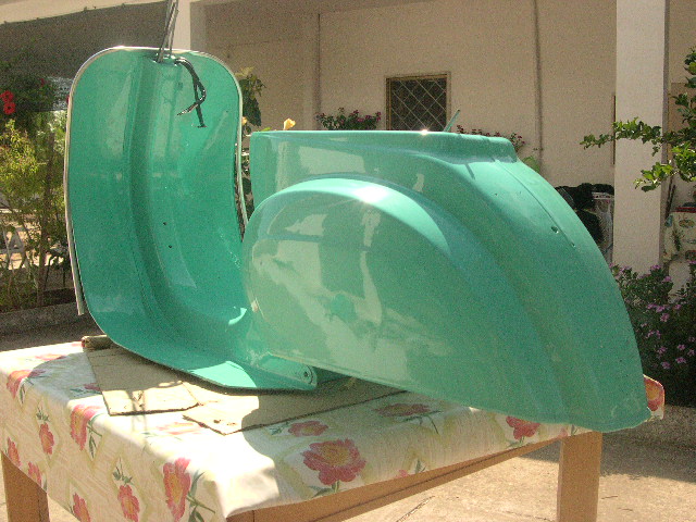

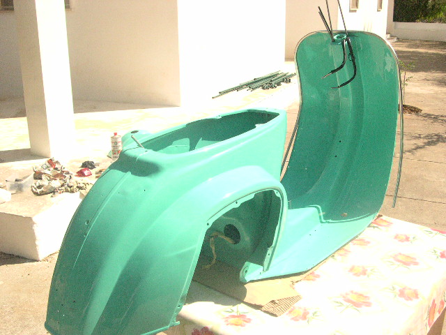

Salve ragazzi, mercoledì ho fatto verniciare la 50L che stavo restaurando. Dopo aver sistemato tutto, stuccato passato e grattato il fondo con carta ad acqua con grana fino a 1500 ho fatto verniciare in "carrozzeria" la mia vespa.
Il problema è che la vernice a distanza di 3 giorni ancora non è asciugata! o meglio apparentemente sembra asciugata e invece cavolo non lo è per niente!
mi spiego oggi volevo iniziare a montare il bordoscudo ed ho notato che la vernice è praticamente ancora morbida. addirittura con la pressione delle dita si lasciano le impronte! onestamente non capisco, potrebbe essere che sono state passate troppe mani di vernice? diluizione sbagliata o forse non sono stati rispettati i tempi tra una mano e l'altra (cosa che sospetto)? imbestialito oggi sono passato dal carrozziere che mi ha detto "è la nitro che è così"... onestamente sono rimasto un po stranito. é possibile che ci voglia così tanto essendo nitro? asciugherà mai sta benedetta vernice?
Pensando fosse un problema di umidità dell'aria visto che l'ho tenuta in casa stavo pensando di metterla al sole. sbagliato? voi che dite?
vi metto delle foto. ho pensato anche che la vernice non fosse nitro come mi ha detto il tizio del colorificio, ma credo sia un ipotesi da scartare... il colore dovrebbe essere il "verde paraggi"

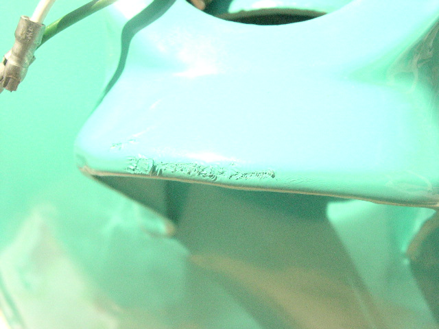

e questo lo schifo che ho combinato oggi mentre l'ho sollevata "con la sola imposizione delle mani" . ripeto, è stata verniciata mercoledì

Inserito il - 05/09/2009 : 15:09:48  Mostra Profilo Invia a djgonz un Messaggio Privato
io non ho mai verniciato in nitro, ma a quanto ne so, dovrebbe asciugare prima dell'acrilica... può essere che abbiano sbagliato a diluire il catalizzatore...

Inserito il - 05/09/2009 : 18:50:14  Mostra Profilo  Visita l'Homepage di vespaforever Invia a vespaforever un Messaggio Privato
sei sicuro che sia alla nitro?
è molto difficile da triovare e a volte ti propongono una vernice sintetica, da diluire con solvente nitro, ma non è alla nitro..
Ne ho comprata anche io, dovrebbe essre simile alla nitro, ma più lucida,
per asciugarsi al tatto ci impiega poco più della nitro, ma per essiccarsi in profondità impiega circa 4 volte
comunque in passato mi era capitata della vernice nitro un po' più lenta del solito, ma non certo come quella che ha usato il tuo carrozziere
ma non l'ha messa nel forno?
lasciala al sole fino a chè non si secca perfettamente

Inserito il - 05/09/2009 : 19:37:07  Mostra Profilo Invia a vespa_90 un Messaggio Privato
sembra lucidissima per essere nitro
secondo me non l'hanno catalizzata
vedi che tempo qualche giorno fa un effetto tipo "ragnatela" e raggrinzisce tutta

Inserito il - 05/09/2009 : 19:58:12  Mostra Profilo  Clicca per vedere l'indirizzo MSN di pinopinolo Invia a pinopinolo un Messaggio Privato
Intanto toglila dal sole che altrimenti tra qualche tempo ti si spaccherà la vernice per il semplice motivo che secca all'esterno ma all'interno rimane morbida e da qualche parte il diluente dovrà pur uscire... E crak! Ti si crepera tutta la vernice...
Troppo lucida, non può essere nitro!!! Per essere così la nitro la dovevano lucidare ben bene a fondo e con una vernice così morbida è impossibile fargli qualunque cosa tantomeno lucidare... E com'è già stato detto, la nitro dopo 10 minuti è fuori polvere.
Le ipotesi potrebbero essere tante... Secondo me per errore è stata fatta vernice acrilica bicomponente e non è stato messo il catalizzatore, ma è soltanto la mia ipotesi ripeto...

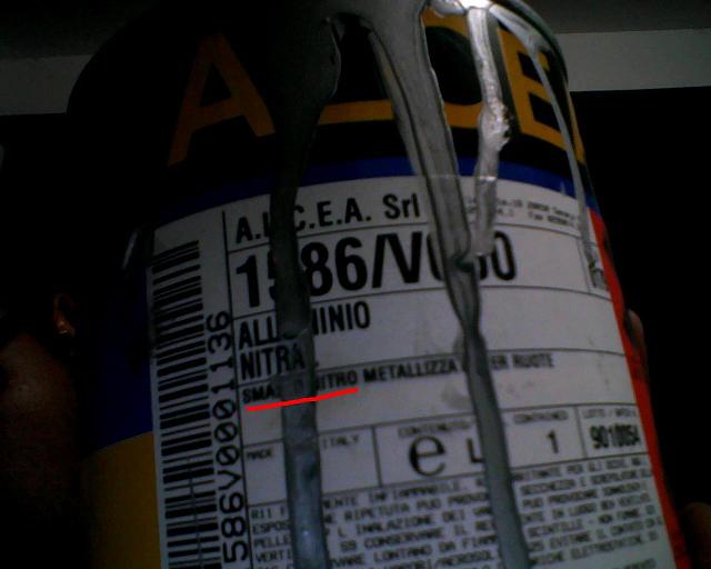

Scusate il doppio post ma ho fatto una foto al barattolo della vernice dei cerchi. Sull'etichetta dice "alluminio nitral, smalto nitro metallizzato per ruote".
E i barattoli da dove ha fatto il colore erano della stessa marca.

Inserito il - 05/09/2009 : 21:46:17  Mostra Profilo  Clicca per vedere l'indirizzo MSN di pinopinolo Invia a pinopinolo un Messaggio Privato
Niente catalizzatore per la nitro.
Io codesta vernice non la conosco e in genere che sia industriale o no cambia poco...
Ma una semplice e reperibilissima BILUX (maxmeyer) la prossima volta?

Inserito il - 05/09/2009 : 21:59:07  Mostra Profilo Invia a vespa_90 un Messaggio Privato
ciao la ALCEA l'ho usata diverse volte per verniciare la vespa
è una vernice bicomponente industriale, non è una nitro
quella che uso io va catalizzata al 100% col suo prodotto, più adeguata diluizione
non è il massimo, lucidarla non è facile ma rimane molto brillante da subito, diciamo che per quel che costa (dagli 11 ai 14 euro al kg) va bene, ma non è adatta per fare chissàchè restauri, va bene se ci si accontenta

Inserito il - 07/09/2009 : 11:27:31  Mostra Profilo  Visita l'Homepage di poeta  Clicca per vedere l'indirizzo MSN di poeta Invia a poeta un Messaggio Privato
Un mese in cantina, è una ACRILICA CONVERTITA, necessitava comunque in percuntulae del 10% minimo di catalizzatore oltre al diluente (50%), la vera Nitro come la stendi secca, anzi il problema delle nitro è proprio questo che cola e secca rapida, rimanendo polverosa e richiedendo lucidature sfiancanti a pasta abrasiva e sudore!!!
mettila al buio e attendi, ci volessero mesi seccherà, la nitro vera è merce rara, bastarda vero ma non come questa, che si finge nitro ed è in verità acrilica!
Si vede bene dalla brillantezza che non è una NITRO PURA, la NITRO sì se bene data è lucida 8utilizzando diluente sintetico per acrilica si diluisce e d essicca un pò meno rapidamente donando lucentezza), ma non è questo il caso, la lucentezza di una nitro è sempre evanescente e mai brillante.
ottima VERNICIATURA COMUNQUE!
Bisogna solo saper aspettare, la fretta non è mai una buona consigliera.

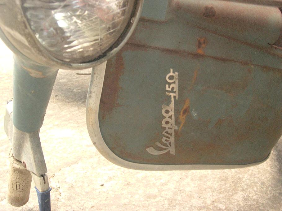

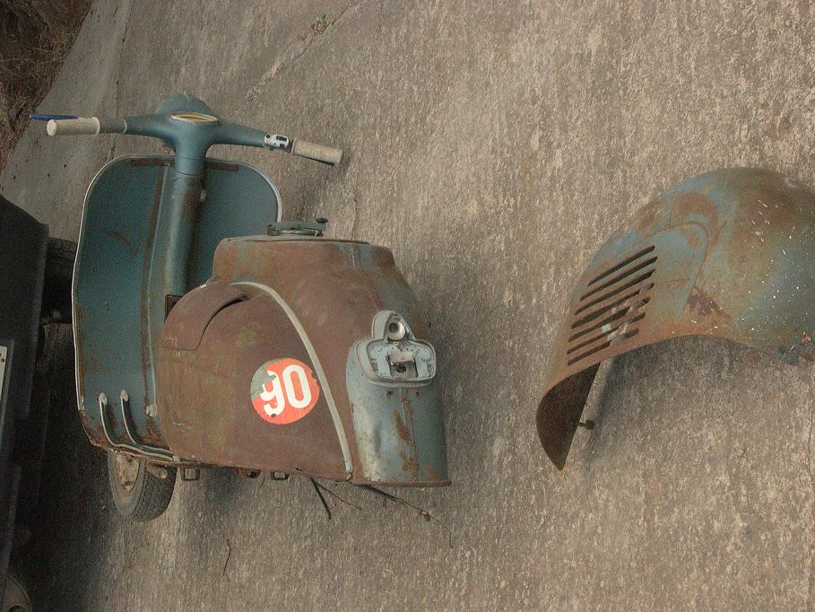

La prossima volta starò molto più attento!! maledizione, la prossima volta sarà un metallizzato quindi... poeta ti marcherò stretto, voglio sapere dove prendi la nitro!
mi serve un metallizzato per lei... ero alla ricerca dei cofani e alla fine mi son portato a casa questa.

Inserito il - 07/09/2009 : 22:38:51  Mostra Profilo Invia a djgonz un Messaggio Privato
azz mi sembra una vbb come quella di wyatt... ha anche il colore originale...
